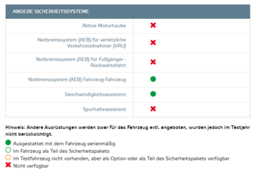

Siehe Euro NCAP Test
Zu finden außerdem in der Bedienungsanleitung des Fahrzeugs ab Seite 2.47 ...
Drum, ist kein Geheimnis.
Im Chrashtest wurde der Sandero trotz bestem Insassenschutz verrissen, weil der Notbremsassistent nicht für jede Kleinigkeit bremst. Als ich das gelesen habe war für mich klar: GENAU DAS AUTO will ich haben.

Das glaube ich nicht.
Notbremsassistenten dagegen werden bald Pflicht, sie sind aber bislang nur auf die Erkennung von Fahrzeugen, Fußgängern und Radfahrern hin optimiert.
Quelle:
www.ADAC.de
Wenn ein Fußgänger erkannt wird..............dann doch wohl auch ein nicht metallisches großes Hindernis.
Der Renault Clio ist immerhin auf Platz 13
Notbremssysteme im Test
Tja, soweit ich weiss - könnte mich aber auch irren - sind diese zusätzliche Assistenten ("verletzliche Verkehrsteilnehmer") und auch Spurhalte-, Müdigkeit- und Geschwindigkeitsassistenz ab 1. Januar 2022 verpflichtend in der EU für neue Fahrzeuge. Wenn das wahr ist bin ich gespannt wie Dacia die schon bestellten Autos nach dem 1. Januar zum selben Preis liefert. :rotate:

Vielen Dank für den Link zum ADAC. Der Test zeigt wie sehr Vorstellung und Realität von so einem System noch auseinander liegen. Leider.
