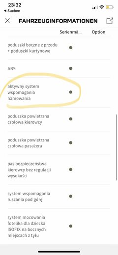

In der My Dacia App ist er auf Polnisch gelistet - und wird auch als automatischer Notbremsassistent übersetzt. Steht bei mir ebenfalls direkt unter ABS
Na, dann ist doch alles klar, da braucht keiner mit "Steht nicht explizit im Vertrag" zu kommen. Da steht es unter der Ausstattung für das Fahrzeug, also hat es auch da zu sein und zu funktionieren.

In deiner serienmäßigen Ausstattungsliste steht ja eindeutig das Wort "aktywny", also Aktiv.
Ganz offensichtlich gibt es zwei Not(fall)bremsassistenten. Einer ist mit dem ABS gekoppelt und nennt sich nur ganz simpel Notbremsassistent, wird offensichtlich bei Dacia (und anderen?) als AFU abgekürzt und sorgt nur für ein besseres Bremsverhalten bei ABS-Wirkung. Das hat nichts mit Aktiv zu tun.
Zusätzlich gibt es den AKTIVEN Notfall-Bremsassistenten (der bei mir noch zusätzlich als AEBS abgekürzt steht). Der muss, wie der Name schon sagt, aktiv eingreifen, wenn du das Bremsen verschusselst.
Und in deiner polnischen Ausstattungsliste steht eindeutig der AKTIVE Notfallsbremsassistent.
Ich würde Dacia anschreiben und um eine deutsche Liste der Ausstattung deines Autos bitten, wie sie auf polnisch in MyDacia ersichtlich ist. Dann würde vielleicht die Diskussionsgrundlage mit dem Händler besser.

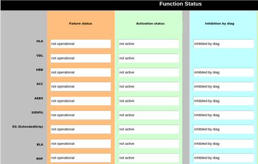

Das kann die Werkstatt nicht, da sie mit ihren Diagnosemöglichkeiten nicht den AEBS Status sieht.
Alle für die EU hergestellten Sandero III sollten AEBS01 und AFUAFD besitzen.
Man könnte den AEBS Status nur selbst mit Software auslesen, die der Werkstatt nicht zur Verfügung steht, wenn dann nicht dieses Problem wieder zuschlagen würde.
