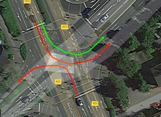

Ja ich, mehrfach und immer dann als ich es nicht erwartete.
Normale Straße (je eine Spur pro Richtung). Vor den Überquerhilfen passiert es oft.
Insbesondere wenn hinter einer Überquerhilfe eine leichte Kurve kommt.
Oder auch so: Mehrspurige Straße, 2 Spuren gerade aus, eine Spur links abbiegen.
Die Gegenseite bekommt auch grün aber dort nur deren Linksabbiegern.
(Amerikanisches Abbiegen nannte das mal)
Fotoanlage: Die beiden Linksabbieger (rote Pfeile) fahren sich anfänglich entgegen.
Da hauts mir immer die Bremse zu. Gefahrenstelle hab ich aufgehellt
Eigentlich das mit dem Linksabbiegen sollte es auch machen... steht auch im Handbuch. Das Auto sieht ein anderes das entgegenkommt, und du wirst dessen Weg überqueren, und daß passt es ihm nicht ^_^
Da unterscheiden sich die Notbremssysteme von Sandero III und Spring. In der Bedienungsanleitung des Spring steht auf Seite 2.13 nämlich "Ein Fahrzeug, welches in Gegenrichtung verkehrt, löst keinerlei Warnmeldung oder Reaktion des Systems aus".
Dazu muss ich noch sagen, dass ich allein auf der Straße war, weit und breit war nix.
Danke für Foto

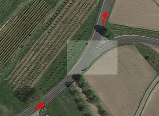

Also, bei mir ist ein plötzliches Bremsmanöver letzte Woche passiert. Für mich unerklärlich ! Keine anderen Fahrzeuge im Sichtfeld. Keine Gegenstände auf der Straße.
Plötzlich kurz vorm links abbiegen haut es in die Bremsen, ich hatte zu dem Zeitpunkt ungefähr 70 km/h drauf und bereits Blinker gesetzt.
Geschätzt 10 Meter vor der Querungsmakierung schmiß der Wagen den Anker für mal grad 1-2 Sekunden. Es kam nicht zum totalen Stillstand, so ab 30 Km/h ging es weiter, als wenn nichts gewesen wäre.
Mir sass der Schreck ne weile in die Glieder mit den Gedanken:
"Gut das keiner hinter mir herfuhr"
Nach der Fahrt daheim diesen Thread noch mal durch gelesen. Da drauf hin die selbe Fahrt nochmal wiederholt. Nix passiert.
Hab mal ein Ausschnittbild gemacht. In dem Bereich, auch in möglichen Abbiegevorgang kann man locker 60-70 km/h fahren, nach rechts rum vielleicht mit 50 km/h.
Keine Ahnung, warum es passiert es. Es hat sich auch nicht mehr wiederholt. Der Wagen vorne ist sauber, an dem Tag wo es passierte, war ich Stunden zuvor in der Waschstraße damit.
Ich hoffe nicht, das die Sensorentechnik an meinem neuen Sandero CVT mir den Spass am Wagen verdirbt.
An meine Dienstwagen (nur Mercedes) hab ich genug Theater mit Sensortechnik, die nicht richtig funktioniert.

Vielleicht dachte das Auto, Du steuerst ungebremst auf die Baumgruppe zu?
ciao
volker
Ne, glaube ich nicht, die Baumgruppe von der Fahrbahn durch das Graue Dreieck abgegrenzt durch rotweiße Leitschilder ist.
Sieht man auf dem Bild nicht....
Der Vorfall ist ja an meinem Wohnort. Diese Straße befahre ich regelmäßig und bin diese mit meinen neuen Sandero auch schon mindest 10 mal zuvor befahren zu fast den selben Gegebenheiten.
Und eben, das ganze nach dem Vorfall noch mal befahren, weil ich aus den Beiträgen mir zu meinen Ereigniss keine Erklärung zu fand.
... Baumgruppe ... Graue Dreieck ... rotweiße Leitschilder ...
So ein Radar ist farbenblind, und da waren dann wohl ausnahmsweise genügend Reflektionsflächen im Weg, die nicht als stehende Hindernisse aussortiert wurden.
Du kannst ja mal eine Statistik anfertigen, wie oft und bei welchen Witterungsbedingungen das passiert. Vielleicht hat Wind eines der stehenden Hindernisse genau in dem Moment bewegt, als das Radar unterscheiden musste zwischen fährt und steht.
Na,das darf meine Frau nicht lesen
Ich habe den Eindruck, dass auch der Lenkwinkel entscheidend ist. Fahre ich ich mit geradem Lenkrad auf ein Hindernis (Straßenschild, Leitplanke usw.) zu oder habe ich das Lenkrad leicht eingeschlagen (und das Auto erkennt dann eher "aha, der fährt daran vorbei")?
