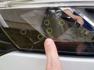

Hallo, bei mir befinden sich einige sehr kleine Ablagerungen auf der Innenseite der Streuscheiben an den Scheinwerfern. Habe hier im Bereich für den Sandero III noch keine Einträge dazu finden können und daher mal ein neues Thema gestartet. Sind das übliche Ablagerungen, die während des Produktionsprozesses vorkommen können oder sollte ich damit zum Händler? Sind eure Streuscheiben auch von innen so schmutzig?

..vieleicht nur "Staub"..? Mal ausbauen und auspusten..? Würde ich jetzt mal so annehmen.
Wegen 4 Staubkörnchen? Ich würde dann lieber einen Luftschlauch vom Aquarium an eine Staubsauger bauen und versuchen die Körnchen raussaugen.
..wie auch immer, aber deswegen einen neuen Scheinwerfer kaufen..? Ich tippe eher auf '..mangelde Sorgfalt bei der Montage..', hätte der "Zusammenbauer" mal hingesehen wäre alles kein Aufreger Wert.

Schwarzwald-Dustes Vorschlag ist gar nicht so verkehrt. Auch deshalb, weil es sich hier um den / die Scheinwerfer des Fernlichtes handelt, wo bekannter Weise die Lampe samt Fassung leicht zu entnehmen, und daher der Zugriff mittles Schläuchlein '(am besten aus weichem Gummi) möglich ist.
Sollte der TE nicht wissen wie man die H7 Fassungen raus bekommt - frag einfach, habs schon mehrmals gemacht.
Die Scheinwerfer sind doch zwecks der Belüftung gar nicht 100% abgedichtet oder? (damit auch Feuchtigkeit bei großen Temperaturunterschieden entweichen kann) da ist doch zwangsläufig irgendwann ein bisschen Staub drin, der aber auch wieder raus fliegen kann

b) Gute Idee. Da die Körnchen auf dem ganzen Glas verteilt sind, ist auch das LED-Abblendlicht betroffen. Man würde aber über H7-Fernlicht am Trennsteg zum Abblendlicht vorbeikommen. Der Abstand zwischen diesem verchromten Trennsteg und der Streuscheibe wäre mehr als ausreichend. Könnte ich probieren, wenn die Werkstatt nichts bringt. Ich würde dann mit einer Entlötsaugpumpe arbeiten und da einen frischen Schlauch draufstecken. Das wäre sofort greifbar. Aquariumschlauch müsste ich erst besorgen.

a) hat geholfen, also bin freundlich aber hartnäckig geblieben. Mein linker Scheinwerfer wurde dann am 21.12.2021 auf Garantie getauscht. Ich hatte dabei mit meiner Werkstatt und auch Dacia Deutschland kommuniziert. Aus der Nullrechnung geht hervor, dass der Preis für einen Scheinwerfer 706,24 € betragen hätte und das es sich um einen Produktionsfehler handelte. Zitat: "Luftblasen im scheinwerfer VL ( Produktionsfehler)"
