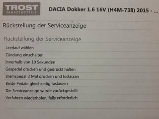

Wobei ich von der Vorbesitzerin diese Anleitung mitbekommen habe:
Ich dachte, das wäre die einmalige Rückstellung, um sozusagen zu bestätigen, dass der Service durchgeführt wurde. Aber vielleicht ist es ja die dauerhafte Deaktivierung :think:
Für mich gibt es keinen Grund, die Serviceanzeige selbst retour zu setzen. Ich lass den Service jährlich ausführen und dabei wird die Anzeige retour gesetzt.
