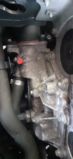

Der Sensor ist im Aluteil des Thermostatgehäuses wenn ich mich recht erinnere.
Zum entlüften gibt es eine schraube am Schlauch vom Heizungskühler und eine besondere am Gehäuse vom Thermostat.
Die zweite entlüftungsschraube ist am Thermostatgehäuse.
Ist nicht erkennbar, da es eine normale Sechskantschraube ist.
Wenn man sie rausschraubt kann man dort sehr gut entlüften.
Nachher sollte man vielleicht ein Aluringerl als Dichtung beilegen oder die schraube abdichten. ( Ist etwas ungut da ja Kühlflüssigkeit rausläuft. (Original habe ich kein Dichtmittel an der schraube gesehen.
ALSO.
Dort wo der Flansch vom Kühlerschlauch mit drei schrauben am Thermostatgehaüse angeschraubt ist,ist die Entlüftungsschraube ca 1 cm höher als die rechte Schraube vom Flansch,am Thermostatgehäüse. Eine Schraube 8 mm Schlüsselweite.
Sieht so aus wie die anderen schrauben mit denen das Thermostatgehäuse aus Alu am Motor angeschraubt ist.
