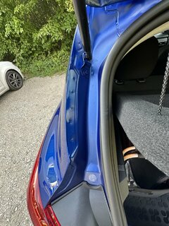

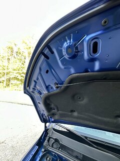

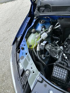

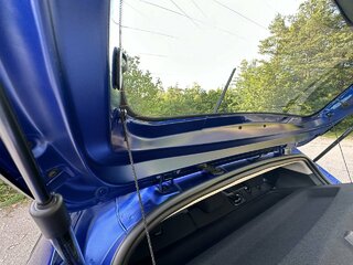

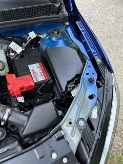

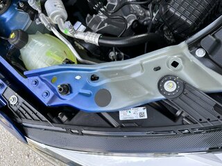

1) Die Innenseite der Karosserie ist nur matt lackiert, also wohl ohne Klarlack. Im Motorraum ist es sogar noch "schlimmer", da sieht man stellenweise sogar nur die Grundierung. Aber das ist mittlerweile wohl normal, richtig?

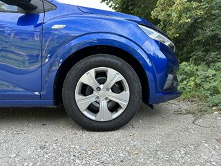

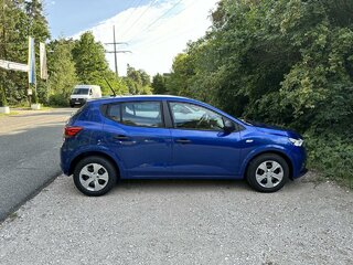

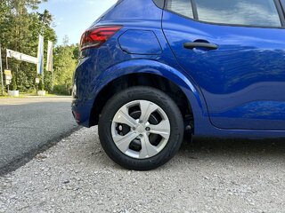

2) Das Auto bzw. der Platz im Radkasten erscheint mir recht hoch bzw. groß. Das ist aber wohl auch normal so, oder sind da möglicherweise die Fahrwerksbuchsen nicht entspannt worden nach dem Transport?

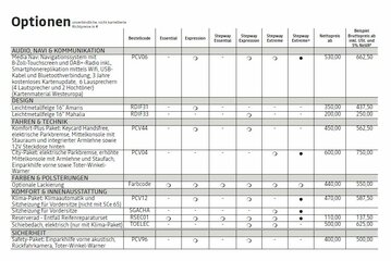

3) Das nur 1 USB Anschluss (dazu noch der alten USB-A Standard) verbaut ist ist mit unbegreiflich. Dabei ist unten in der Mittelkonsole und auch im Handschuhfach noch so viel Platz... Lässt sich das irgendwie selbst nachrüsten? (oder gab es in der letzten Zeit eine neue Lösung dafür? Die Suchfunktion habe ich bereits bemüht) So ein zweiter USB Anschluss (inkl. Datenübertragung) wäre schon toll.

1. Scheint heute normal, unser 2021 sce65 (in Weiß) hat das nicht.
2. Du hast 15 Zoll Räder, der Wagen kann auch mi 16 Zoll geliefert werden, deshalb.
3. Weil du "nur" ein Media konfiguriert hast und kein Media-Nav, ansonsten hättest du 2 USB. - Selber Schuld.

zu 2. Was hat das mit der Zollgröße zu tun? Der Rollumfang muss ja fast identisch sein. Sonst würde ja der Tacho anders gehen.
zu 3. Das hätten die ja auch irgendwo im Konfigurator hinschreiben können...

2, Durchmesser siehe Foto
3. Jeder der hier im Forum ist, weiß das. - Da hättest du bei der Bestellung auch nach fragen können, wenn es dir wichtig ist.

zu 2. genau das meine ich ja. Das ist nur 1,25 cm mehr (Durchmesser / 2). Das macht optisch kaum was aus.
zu 3. Informationen sind keine Holschuld. Da weiß man ja nicht, nach was man alles fragen muss ;) Hätte sowas schon im Konfigurator erwartet. Egal, ich habe ja auch gefragt, ob man es nachrüsten kann. Weißt Du das?

2,54 mehr Durchmesser macht optisch schon was aus.
Der zweite USB beim Media-NAV war sowieso nur fürs Laden (5V) Daten funktionieren darüber nicht.
Nachrüsten - Besorge dir doch ein Splitter Kabel.

Nun, dann hätte ich die Option "Sicherheit" für 500€ dazugebucht. (Foto)

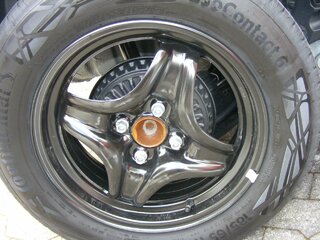

Kommt der SCE wieder auf den Standardfelgen und nicht auf den Stahlspeichenfelgen?

Der Sandero sieht tatsächlich so hochbeinig aus. Das ist tatsächlich Serie.
Bei der Lackierung wird schon seit einiger Zeit gespart.
Unlackierte Fahrwerksdome und fehlender Klarlack sind leider auch aktueller Standard.
1*USB ist leider auch Serie. Die besseren Ausstattungen haben wenigstens noch eine Ladebuchse in der Mittelkonsole.
Nur Piepen ohne Rückfahrkamera bzw. Sicherheitspaket ist auch Serie bei Deiner Ausstattung

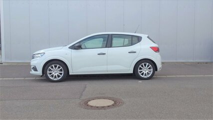

1,3 cm kann man es selbst machen. Cikra 0,2 cm kommen im Laufe der ersten Monate noch dazu.
Sieht dann so aus: Beides Essential, genau wie deiner.
Mein Tce100
Mein Sce65

zu 1)
Graue Stellen an Blechteilen im Motorraum würden mich nicht stören.
Ob Du unschön lackierete Stellen im Bereich der Heckklappe tolerieren möchtest, mußt Du selber wissen!
Ich sweiß nicht, ob ich deswegen beim Autohändler die Wallung machen möchte.
Wahrscheinlich ist es klüger, abzuwarten, was da noch alles zutage kommen wird:

"Das hat man heute so", nicht nur bei Dacia.
Einzige Abhilfe wäre eine Tieferlegung.
Bei meinem Sandero II habe ich dieses Vorhaben aufgegeben, weil für den leichtgen SCe-Motor keine Tieferlegungsfedern zu finden waren, die einen annehmbaren Comfort gewährleisten.
Die angebotenen Federn, die passen würden, sind alle für deutlich höhere Achslasten ausgelegt.
(Das mit den 16"-Felgen ist natürlich Unsinn. Wurde hier ja schon des öfteren angesprochden.)

zu 1) -> Ja, gehört so. Ist eine Sparmaßnahme.
zu 2) -> Ja, gehört so.
zu 3) -> Ja, ist so. Mit Navi gebe es einen zweiten USB Anschluss, aber auch nur zum Laden ohne Daten.
