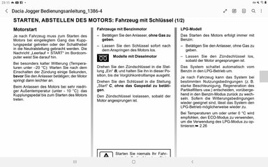

Hier der entsprechende Abschnitt aus der Bedienungsanleitung des Sandero III,Logan III und Jogger mit den Tce100 Eco-G. ;)
