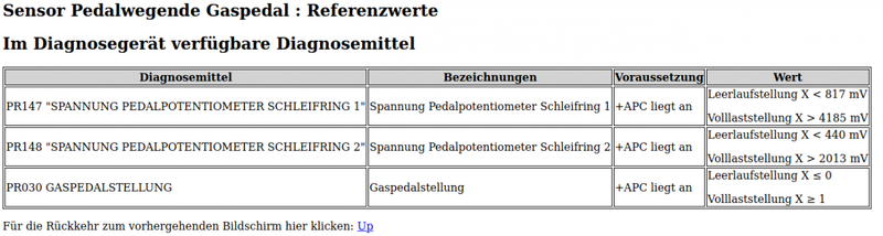

Hat vielleicht jemand Messwerte die man an dem Pedal messen kann?
Einfacher wäre es eine Diagnosesoftware zu benutzen, um die verschieden Parameter zu überprüfen.
Beim elektronischen Gaspedal könnten sich in der Steckverbindung Übergangswiderstände bilden, die das Signal verfälschen.
Hast du einen mobilen PC mit Windows,Linux oder Android und ein Elm 327 Interface zur Verfügung?
