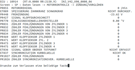

Fehlerspeicher auslesen und Fehlzündungszähler + Klopfsensorwerte auslesen, könnten die Fehlersuchrichtung vorgeben.
