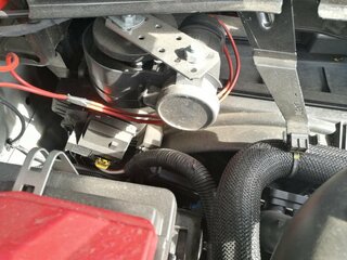

Ich hab die Nautilus Truck Compact und hab die mit einem kleinen Lochblech als Verlängerung am originalen Hupenhalter montiert:
Hi Freddy und heißen Dank für deine Hilfe. Und mit der waagerechten Einbaulage (!) gab's bei dir bisher keine Probleme??? Der Hersteller spricht da ja nur von max. 25° in jede Richtung (mein Wissen dazu ist nur ergoogelt), also Luftaustritt nach unten. Deshalb mein "Grübeln" nach einer "hübschen" Einbauposition.... Na zumindest zeigt so der Austrittstrichter nach vorn.
Und die leicht größere Masse zusammen mit dem längeren Hebel lässt bei gleich gebliebenem Querschnit an der Einspannung auch nichts schwingen?
Gruß, Matthias.
Gruß, Matthias.
Nein, Probleme gab's bei mir bisher keine, es hupt wie am ersten Tag nach dem Einbau.
Ich hab selbstsichernde Muttern genommen. Da sitzt alles Bombenfest. Ob der Halter während der Fahrt schwingt kann ich dir nicht sagen :-P
Man hört zumindest keine Geräusche, die darauf hindeuten, dass die Hupe irgendwo gege kommt/vibriert.
Und verbogen ist auch nichts, wie Du auf dem Bild sehen kannst.

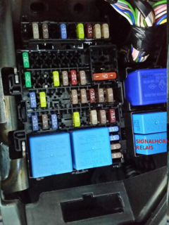

Hallo Rainer, ich will mal auch noch meinen Senf dazu geben. Eins vorweg: Der erwartete "Brüller" scheint die normale Nautilus compact wohl wahrlich nicht zu sein. Aber lauter als das Original ist sie allemal. Und zweistimmig :-). Und ob das Originalrelais/Schalter deine Verdrahtung längerfristig tolerieren, sei mal dahin gestellt (sicher eher ein Lebensdauer- als ein Funktionsproblem). Aber derzeit betreibst du sie ja am "Tropf". Denn den erforderlichen Kabelquerschnitt (siehe Einbauanleitung) von 2,5mm² bringen die zwei Originaldrähte nicht mit. Gruß, Matthias.
Mein Gedanke war, ob man das original Relais evtl. durch ein stärkeres Relais dort im Sicherungskasten ersetzen kann. Es müsste eben die gleichen Abmessungen und Steckverbindungen haben. Keine Ahnung ob es sowas gibt. Vielleicht aus anderen Renault-Modellen die original eine Doppelton-Hupe haben ??
Da ich bisher noch von keinem gelesen hab, wo nach dem Umbau irgend eine Sicherung geflogen ist bzw. ein Relais Schaden genommen hat, würde ich es einfach umbauen und gut. Ich hab das selbst alles auch unverändert gelassen und nur die 2 Hella-Hupen eingebaut, ohne Probleme.

Rainer, kannst du mir sagen, welcher Thread das ist, wo das Foto vom Sicherungskasten (#116) her ist? Danke. Gruß, Matthias.
