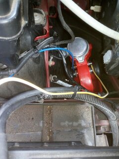

Ich habe meine hier eingebaut. Oberhalb der originalen Hupe und zwischen Sicherungskasten Motorraum und Scheinwerfer links.IMG_20180625_174816.jpg

Hallo, ich hätte mal noch eine Frage an die "Stebel Nautilus"-Besitzer: Habt ihr die normale drin oder die "compact"-Version. Ich frage wegen der Schallabstahlrichtung. Wenn die bei der "Compact" (wäre mir lieber) nach vorn zeigen soll, wäre die Befestigungsschraube ja in Richtung Batterie, was einen recht langen "umständlichen" Zusatzhalter bedeuten würde. Oder hat vielleicht mal einer von euch ein Einbaufoto? Vielen Dank, Gruß, Matthias.
Schau mal im #100 da ist ein Foto von meiner Hupe. Ich habe die mit Abstrahlrichtung nach unten genommen.
Danke Mambo, ja, das Foto hab ich freilich schon gesehen, aber mich würde's schon mal beim Duster II interessieren. Aber gut, du hast die "Nichtcompactversion", die kann man auch um die Vertikalachse drehen... Gruß, Matthias.
