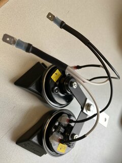

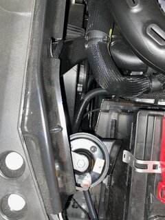

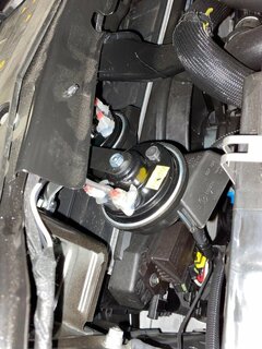

Hallo an alle! Ich habe explizit zum Duster 2 nichts über die Suche gefunden.
Ich würde gerne wissen ob die Originalhupe über ein Relais angesteuert wird oder nur über eine 15 A Sicherung? Die Gebrauchsanweisung gibt darüber nichts her.
Wenn kein Relais verbaut ist, kann dann jemand erklären wie und wo das eingebaut wird, so quasi 'ne Anleitung für Dummies ;)
Super danke!!! Die original Hupe hat also ein Relais und ist mit einer 15 Ampere Sicherung abgesichert. Ich würde gern von einer Doppelklang Fanfare einfach eine Fanfare nehmen und zu der original Hupe vom Duster parallel anschließen. Das heißt, zusammen müssten die noch einiges unter 15 Ampere ziehen, denkt ihr das ist möglich?

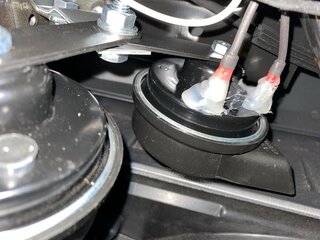

Ich habe letztendlich diese gekauft: Stebel TM80/2 12V 410Hz+500Hz
hoffe die taugt was. Zieht 11 Amp. Müsste reichen
taugen wird sie schon, warum auch nicht. Ist auf jeden Fall lauter wie die Original. Nur mit den 100 dB ist sie auch nicht superlaut. Ok, viel mehr ist auch nicht erlaubt.
