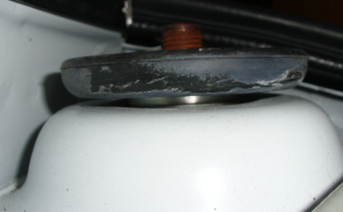

Was kann das sein? Warum stehen diese "Deckel" so hoch? Ist mir heute aufgefallen. Sind die Domlager defekt!
Der Wagen (Logan MCV I Ph 2) ist jetzt 3,5 Jahre alt und hat 58000 Km auf dem Buckel.
Wer kann mir was dazu sagen? Mit welchen Reparaturkosten muss ich rechnen?
Danke Euch im Voraus!

sieht stark danach aus.

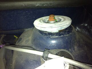

Wenn der Deckel straff aufliegen würde, müsste sich der Stoßdämpfer beim Einlenken "verbiegen", weil sich der untere Befestigungspunkt nicht auf einer Linie mit dem Traggelenk befindet.

Gibt es Polter - oder Quietschgeräusche aus diesem Bereich?

Ich danke Euch allen für Eure Bemühungen. Es quietscht und poltert nichts, ist also alles im grünen Bereich. Mir war es nur vorher nie aufgefallen das die Deckel so hoch stehen, besonders bei eingeschlagener Lenkung. Und deshalb war ich so erschrocken.
Danke Euch nochmal.
