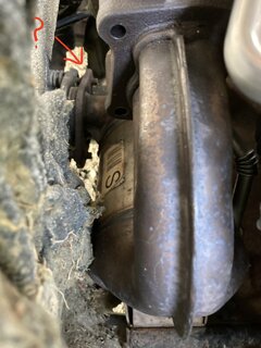

Anhand dieses Videos versuche ich diesen jetzt abzumontieren.:
Hab die 2 Schäuche abgemacht. Und die 4 Schrauben am Turbolader. Die 2 Schrauben unten an der Halterung sind ebenfalls weg.
Komme ich bis zum (2:20min) wo er den "Catalyst System" zur Seite kippt.
Das bekomme ich nicht hin.
Das Teil ist noch irgendwo fest und hindert mich an den Turbolader zu kommen..
Hat jemand einen Tipp? Muss ich das noch von der Federung unten lösen? Wenn ja, soll ich da etwas beachten?
