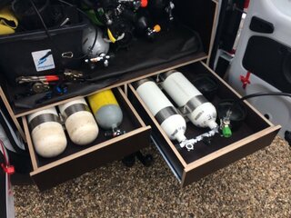

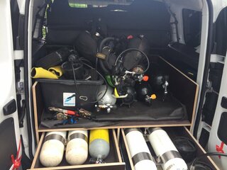

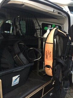

IMG_8602.JPG IMG_8589.JPG IMG_8588.JPG IMG_8586.JPG So, hier die ersten Bilder meiner Kofferraumkiste, es ist noch der Rohbau. Erst mal testen ob das Ding so brauchbar ist oder noch was geändert werden muss. Die Schubladen sind exakt auf Flaschendurchmesser berechnet, nun können die Flaschen im Wagen bleiben, auch zum füllen. Die Höhe zwischen Ladefläche und Dachholm beträgt noch 88,5 cm, somit passt auch noch mal eine Waschmaschine, Herd oder Kühlschrank locker rein - schließlich hat der Dokker ja doch Transporterqualitäten. In den Raum hinter der Sitzbank passt locker der Notfallsauerstoff, Verbandskasten usw.
Zur Ladungssicherung kommen Airlineschienen rein und diverse Haken für ein Sicherungsnetz.
Hängerkupplung, Zusatzfedern und RFK sind auch dran und drin, so langsam wird's was!
