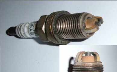

Diese Kerze zeigt auch heftige klopfende Verbrennung.
Das Material der Kerze ist offenbar nicht für Ethanol geeignet da sie offensichtlich vom Alkohol angegriffen wird, und sich "auflöst".
Mag ja für LPG taugen für (e85) offensichtlich nicht.
Das Bild ist nach gut 2000kM!!! Da versteht wohl einer seinen Job nicht oder der Andere, vermutlich im Einkauf, hat mehr zu sagen.
Die Zündkerze kostet 3€ VK! Und so was in einem Ethanolmotor! :angry:
Die Elektrode ist rund nach 2000Km, die Teile liegen nun im Brennraum :)

EYQUEM RFN58LZ, CHAMPION RC87YCL oder Renault sind bei allen 1.6 16V einschließlich E100 in der OE Liste.

Die Kerze zeigt "Salz und Pfeffer" ganz klare Indikatoren für
Weiter sind die Kannten der Mittelelektrode rund, also verschlissen, wie nach 7500km, was wohl der Lebenserwartung dieser billig Kerze entsprechen würde und nicht 1Jahr oder 30T wie Dacia offenbar hofft.
Ihr Elektrodenkabstand beträgt 0,95mm, die des Senic 1.6 16V E85 (5.2009) werden offenbar von 0.9 auf 0.8 oder 0.7 gebracht je nach Hersteller.
EYQUEM RNF58LZ = RC8CYLC NICHT RC87YCL 87 ist wohl eine geänderte Kerze für Gas/LPG.

Das Problem ist das es DIE augenscheinlich nicht sein können und ich neige momentan auch zu der Behauptung die sind die Ursache für die leuchtende Warnlampe. Zumindest wenn alle Hi-Flex nach einer Autobahnfahrt unter (e85) so aussehen taugt die Kerze nicht für Ethanol. Auf die Dauer ist da auch mit Motorausfällen zu rechnen.
aber die eine gezeigte ist auch am Ende angekommen, 8000Km?

Der Wärmewert stimmt eher zu kalt und die Einspritzung ist fett ohne Ende die Kerzen sind nicht richtig ethanol- und deutsche Autobahn- fest. <_<
