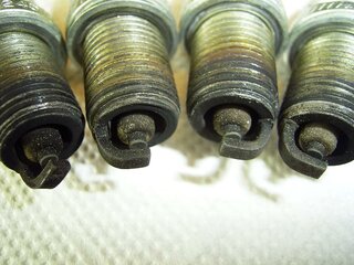

Wer meine originalen "Dacia" Kerzen mit den punktförmigen Ablagerungen sieht und sich mit so was auskennt, weiß was im Brennraum los war um solch Kerzenbild zu produzieren, Überhitzung eben. Warum ist halt die Frage und warum eine Stufe "Kälter" das heilt.
Serviceunterlagen sind nur für Reparaturen gedacht, so was hier geht drüber hinaus es sei denn es steht in den Serviceunterlagen das zB in Nordeuropa andere Kerzen und ÖL Verwendung findet als in Spanien.
Warum die Kerzen überhitzen ist nicht abschließend geklärt aber ich habe die Elektronikstörung nicht erfunden sie kam vor und ich bin nicht begeistert das ich sie bei diesem Kerzenbild nicht auch zu Gesicht bekommen habe. Das macht mich doch sehr nachdenklich bezüglich der ständig geänderten Software.

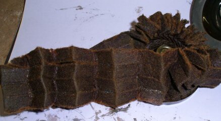

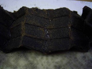

Ein paar Späne von meinem Filter kann ich auch beisteuern, die sind aber nicht magnetisch veranlagt.
Den ersten Filter hatte ich mal aus Neugier nach ungefähr 1 Jahr/ 12000km gewechselt und das Originalöl dann noch bis zur 1. Hauptuntersuchung gefahren.

Interessante Links .Danke
Die Ölfiltergeschichte und den Abrieb....
deshalb hab ich seit Jahren schon in allen Fahrzeugen einen besonders starken Magneten auf dem Ölfilter aussen.Wird beim Kd teilweise belächelt ,aber ich bin überzeugt davon.Ölfilter filtern in der Regel erst ab ca. 25 Micron.Alles was darunter ist wird von dem Magneten festgehalten und dem Ölkreislauf somit entzogen.
Ot Ende und Gruß
Nach dem ersten Service kommt wohl eine Ölablassschraube mit Magnet herein. Momentan bin ich noch am "forschen" weil die solche komische Dichtung haben da muß ich doch erst einmal schauen ob die neuer Schraube auch dichtet.
Bei Renault scheint es dort oft zu Gewindeschäden zu kommen also besser Vorsicht.
Mit dem Filter und speziellen Neodyme-Magneten ist wg Garantie noch besser und es geht auch, habe ich selber gesehen. Leider ist der Renault/Dacia Filter sehr kurz und der neue noch kürzer.
Ich denke das ist auch das Geheimnis des Nebenstromfilters... die kleinen Partikel :)
UNd hier nochmal die mit Euro-Super E5 nachgereicht!
Zündverstellung ist bei -2° bis +2° dabei, kein Wunder das einige sich schon erkundigt haben ob der Hi-Flex seine Höchstgeschwindigkeit im 4. oder 5. erreicht und Überhaupt!
Edit:
Was mir gerade noch, so nebenbei, auffällt und Heutzutage zu Zeiten der CNC-Automaten nicht mehr passieren darf, die Zündkerzenbohrungen sind unterschiedlich tief gesetzt!
Die waren mit dem richtigen exakten Drehmoment angezogen, daher kommt es nicht!
Schön zu sehen an den "Verunreinigungen/Ablagerungen" der Kerzen das die Grundelektrode nicht bei allen Kerzen im selben Winkel zum Einlassventil zeigt.
Hoffen wir mal das die Zündkerzen bei den Hi-Flex Zylinderköpfen nicht auch noch generell zu tief in den Brennraum hineinragen.
Auch denn werden die schnell zu heiß und eine andere Kerzentyp muss her, zumindest ein anderer Wärmewert!
Ich kenne schöne graue Kerzen, schwarze Kerzen und mit Ölkohle versiffte Kerzen.
Aber solche wie auf dem Bild mit Pocken?
Sieht ja aus wie Herpes oder sonstiger Pilzbefall.:mellow:
