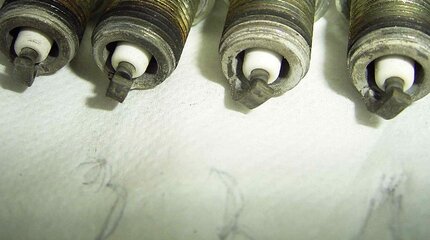

Die Bilder der Zündkerzen zeigen Überhitzung mit klopfen und Klingeln.
Ersteinmal sollte Dacia sicherstellen das die Zündkerzen bei der Montage mit dem Vorgeschriebenen Drehmoment angezogen werden!
Wenn die zu "locker" angezogen werden stimmt der Wärmewert in der Praxis plötzlich auch nicht mehr egal was da eingebaut ist nach Nomenklatur.
Die Kerzen waren auf jeden Fall mit nicht ausreichend Drehmoment angezogen also kein Wunder das die ihre Hitze nicht richtig ableiten können und überhitzen!
Nachdem ich die Daten bei Dacia gefunden hatte war klar das auch die von Dacia in dem Bereich sind wie es die Zündkerzenhersteller vorsehen.

da stimmt was nicht, keine Softwareänderung der Welt wird die Überhitzung der Zündkerzen bei Vollast mit E85 auf deutschen Autobahnen richten können!
Ob die Ursache nun nicht richtiges Drehmoment der Zündkerzen bei Werksauslieferung, deren Wärmewert oder sonst was ist ist mir egal Dacia hat das Problem zu beseitigen!
Das Kerzenbild ist eindeutig und nun macht es plötzlich auch Sinn das der eine Händler meinte E85 würde den Brennraum verschmutzen!
Der hat wohl ähnliche Kerzenbilder zu Gesicht bekommen wie ich!
