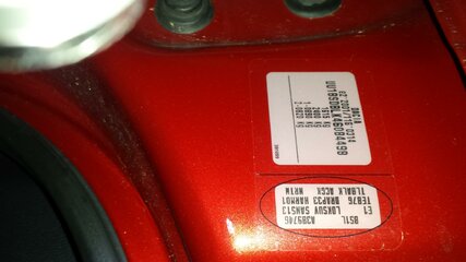

und was auf deinem Fahrzeugtypenschild (sieht man bei geöffneter Beifahrertür an der B-Säule) unten links steht:
Diese Abblendlichtautomatik ist für Dacia's, die für Slowenien (TLSLOV) gebaut wurden, typisch.

Also erst mal danke für die ganzen Tips. Ich habe mir da Typenschild und auch den Sicherungskasten angeschaut. Beides trifft leider nicht zu.
Kann da vielleicht doch was kaputt sein. Übrigens, das Licht geht vorne und hinten an.

Dein Stepway hat die technische Ausrüstung für Balkanländer (TLBALK). Einige Länder dort, wie Montenegro und Mazedonien haben ganzjährige Tagfahrlichtpflicht.
Deshalb würde ich bei dir ein Relais vermuten. Das kann sich in/bei dem schon erwähnten Relaiskasten befinden oder auch in der Nähe vom Kombischalter oder Sicherungskasten Innenraum - eventuell auch direkt eine Schaltung auf einem Sicherungssockel.
Die technische Gesetzgebung für Deutschland wäre TLALLE - Techniques Législation Allemagne
