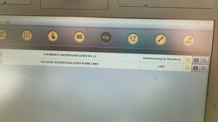

Habe nun Die Fehler auslesn Lassen. Desweiteren habe ich das Kabel Kontroliert was vom Kabelbaum abgeht und zum sensor geht.
Der Fehler den er Ausspuckt ist:
DTC 403113 Sensor vorne links, Stromkreis offen
DTC 403138 Sensor vorne links, Signalfrequenz falsch

Ja, das werde ich wohl tun müssen. Hab den Speicher mit 2 Verschiedenen Lesegeräte ausgelesen Links beim Links bei einer Renaultwerkstatt und links beim ÖAMTC.
Auf deinen Fotos sieht man leider nicht den Zustand der Fehler, ob sie aktuell vorhanden oder gespeichert sind.
Der Frequenzfehler steht für ein mechanisches Problem, welches zu nicht konformen Geschwindigkeitswerten führt. Das können unterschiedliche Reifengrößen, ein nicht richtig montierter Sensor oder Defekte am Impulsring sein.

die Fehleranzeige ist aktuell. also paar min davor wurde der speicher gelöscht
bei den live daten wurde keine geschwindigkeit mit dem gerät von ÖAMTC ausgegeben. Also 0 KMH beim linken Rad. bei allen anderen Entsprechend der Geschwindigkeit.
Beim gerät von der Renault werkstatt stand in den Live daten 600 KMH und bei den restlichen reifen mit 0 kmh.
