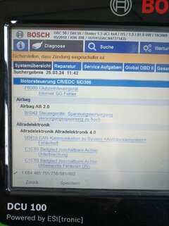

Hier sollte man evtl. erkennen welche Software das war:
4x4 Steuerung:
U0418 entspricht C418 und bedeutet, das die Allradsteuerung auf Grund von Kommunikationsproblemen/Fehlern im ABS Steuergerät, deaktiviert ist.
C1C10 entspricht 5C10 und deutet auf ein Problem im Stromkreis zwischen Allradsteuerung und dem Magnetventil am hinteren Differenzial. Gemeldet wurden Unterbrechung und Signal ungültig.
Der ABS Fehlerspeicher ist auf dem Foto nicht zu sehen.
Der Fehler 0380 im Motorsteuergerät deutet auf defekte Glühkerze(n): Glühzeit Steuergerät beim Lodgy

4x4 Steuerung:
D.h. demnach das das ABS Steuergerät defekt ist? Allrad funktioniert auch wenn die ABS und ESP Kontrolll. an sind....hab ich mehrfach auf nassen Grasuntergrund bergauf getestet. Wo soll man hier nun ansetzen um das Problem zu lösen?
