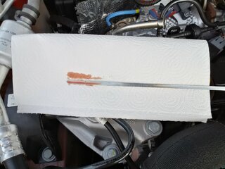

Also ich habe versucht den ölstand an meinem sandero 3 eco g abzulesen. Der ölstab ist immer komplett Öl verschmiert.ein exaktes ablesen völlig unmöglich. Egal wie oft man ihn abwischen.
Hallo Hopper. Danke für den Beitrag. Auto hat beim ablesen bereits eine Nacht gestanden. Ist das noch zu wenig?
nee. Dann bleibt nur immer wieder rein mit dem Stab und irgendwann kann man was erkennen.
Wenn nicht auf der Vorderseite, dann auf der Rückseite.
Dein Öl ist wahrscheinlich noch nicht genug verbraucht (verfärbt).
Probier mal folgendes:
Nimm dir ein Küchenpapier mit unter die Motorhaube.
Ziehe den Ölstab
lege ihn so wie du ihn gezogen hast auf das Küchenpapier (Unterseite)
dann ziehst du den Stab langsam nach unten ohne ihn nach rechts oder links zu verschieben
So kannst du jetzt vom Küchenpapier den ölstand ablesen.
