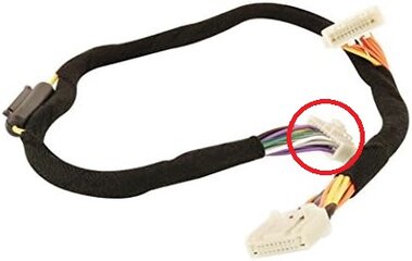

Du sagtest doch, du hättest dieses Axton-Kabel benutzt um vom MediaNav abzugreifen:
Der rot eingekreiste Stecker geht doch an die Axton. Dort ist der Pin2 der Remote-Out (der zum Sub muss), wie hast du den dort abgegriffen, hast du dort das Kabel zerschnibbelt?
Ne wie bereits geschrieben und evtl falsch verstanden/gesehen gibt das Adapter Kabel an der Anschluss Seite der DSP ein remote in und ein remote out Kabel(Litze) ab da kannst du dann remote in (falls radio/head unit mit sowas vorhanden) oder ein von der DSP generiertes remote out ab (für den Fall wie im Dacia das es kein remote out gibt)
Wie immer hoffe ich konnte ich helfen falls nicht frag nochmals
Hast du denn das von mir verlinkte Kabel benutzt (AXTON N-A480DSP-ISO12)? Das soll angeblich das korrekte für Media-Nav sein. Dann stimmt das Bild evtl. nicht 100%ig...
