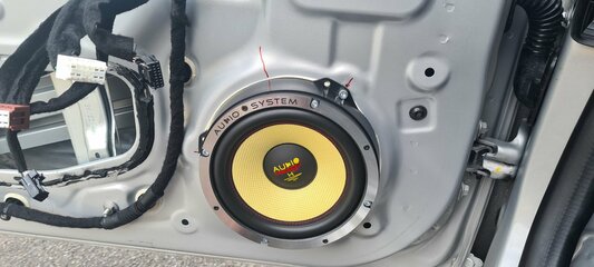

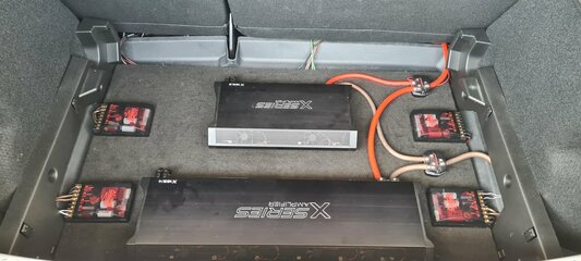

So, die Endstufen laufen....
Allerdings geht jetzt nur das Helon System in den hinteren Türen, vorne muss ich noch Türen dämmen und das 2te Helon System verbauen.
Aber es liegen jetzt schon Welten zu vorher und nachher, und das alles ohne Kabel anzapfen oder abschneiden, alles mit adapterstecker, da auf die high low Adapter von audiosystem hlc 4 evo, die generieren auch ein remote für die Endstufen...
Denke in den nächsten 2 Wochen dürfte alles fertig sein

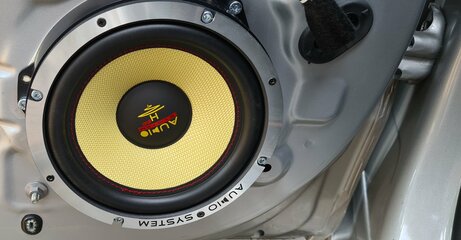

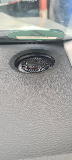

so, bin zu 99% Fertig, nur noch den Subwoofer in den Kofferraum legen und die Kabel von der Endstufe an den Sub Anschließen, und dann gehts an die Feineinstellung, aber da mir was dazwischen gekommen ist, muß das noch ein paar wochen warten, dazu am schluß mehr :wacko:
Verbaut habe ich diesen Adapterstecker vorne am Media Nav:
AD115B | ISO2CAR Radio-Adapter | für Renault & Andere
wollte keine Kabel abzwicken oder anzapfen, von dort laufen 4 Kabelstränge von den Lautsprecheranschlüsse richtung Kofferraum an den Audio System HLC4 Evo High-Low Adapter:
HLC4 EVO
der auch ein Remote erzeugt wo die Endstufen ein und ausschaltet.
Endstufen habe ich folgende:
Audio System x-ion165.4
4 Kanal für Front und Hecklautsprecher
RMS Leistung 4x165 Watt 4 Ohm stereo
RMS Leistung 4x 240 Watt 2 Ohm stereo ( Endstufe läuft auf 2 Ohm )
Audio System x-ion165.2
2 Kanal für den Subwoofer
RMS Leistung 2 Ohm gebrückt: 1x 780W
Frontsystem:
Audio System Helon 165 EVO2
Impedanz: 2 Ohm
Leistung: 2x 240/160 Watt
Hecksystem in den Türen hinten:
Impedanz: 2 Ohm
Audio System H 165 EVO2 | Caraudio-Store.de, 374,00 €
Der Subwoofer ist ein Audio System x-ion 12-800 Doppelschwingspule
Es läuft alles einwandfreiund hat auch richtig leistung :rotate:

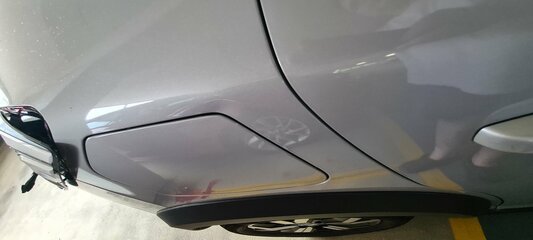

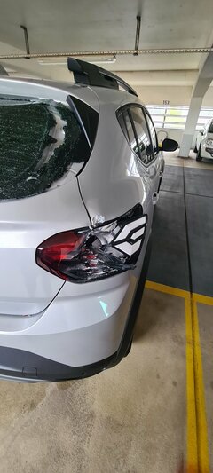

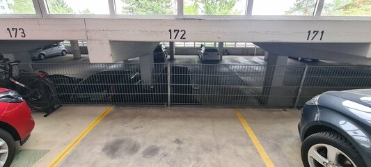

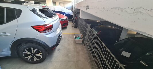

ich habe mein Sandero Stepway wo noch keine 7 Monate alt ist geschrottet beim einparken, am 18.7.23 kommt er endlich in die Werkstatt das er wieder gemach wird.
Hatte rückwärts eingeparkt, und wollte bremsen, aber anstatt Bremsen bin ich voll von der Kupplung runter und Zack war ich an der Mauer gehangen hinten, das ging rasendschnell, hab das heute noch nicht ganz verdaut und das war am Mittwoch passiert
