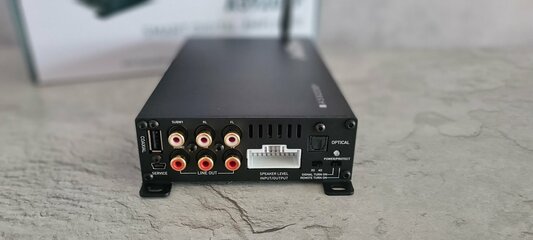

Axton a592dsp
die bekommste für 270 Euro:
Axton A592DSP | Klangtuning via App – 4-Kanal Smart Digital Verstärker mit DSP und Bluetooth Audio Streaming | Just-Sound.de
hab da jetzt noch ein zusätzliches Verlängerungskabel bestellt von 1,5 meter, dann kann ich die Endstufe in den Kofferraum verbauen...

Danke! Ist halt integriert, wer schon einen Amp hat, kann den dann wegschmeißen - aber ich schaue mir den an, vielleicht krieg isch das auch selber eingebaut. Die Sachen von Axton sind wirklich gut.
Bei dem axton gibt's 6 Cinch Ausgänge wo du in eine andere endstufe gehen kannst, und von da an die Lautsprecher mit neuen kabeln... die axton hat sogar ein remote Kabel womit du ne andere endstufe einschalten lassen kannst

ich habe die kleinere Axton A542 DSP selbst eingebaut und sonst nichts weiter verändert.
Der Einbau war dank Youtube selbst für mich, der noch nie eine Abdeckung entfernt hat, ein Kinderspiel.
Plug'n Play Kabel eingesteckt und mit der Endstufe verbunden. Fertig. Dann habe ich mit der tollen APP von Axton nur am Equalizer ein paar Einstellungen vorgenommen. Das war es dann.
Was soll ich sagen, der Unterschied ist sensationell.
Ich kann nur jedem empfehlen, eine andere Endstufe zu verbauen. Ob man dann noch weiter den Sound optimieren möchte, kann ja jeder für sich entscheiden.
