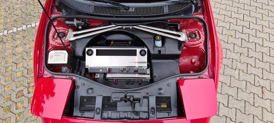

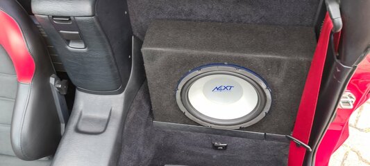

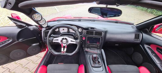

Hab in meinem Leben schon etliche Endstufen verbaut, ist also nicht das erste mal, hab in meinem Saison Fahrzeug, was ein 2 Sitzer ist, insgesammt 3 Endstufen verbaut mit Doorboards usw, siehe Bilder unten, ist also kein neuland,
neuland sind nur diese Plug and Play geschichten...
ich hab mir jetzt mal diese Axton 592dsp bestellt, plan ist, von dieser Axton mit Cinch vom Subwooferausgang in die 2 Kanal Audiosystem und da nen 30er Subwoofer anzuschließen, und mit den Rear und Front ausgänge von der Axton in die Audio System 4 Kanal endstufe, die Audio System Endstufe haben Cinch eingänge für Hochpegeleingang (für Originalradio) mit automatischem Einschalten der Endstufe.
für normale Cinch verbindung, also ohne Hochpegeleingang, habe ich das problem das die sich dann nicht einschalten werden, dies geht nur über Hochpegeleingang,
aber so wie ich es jetzt rausgelesen habe hat die Axton ein Kabel womit sich die anderen Endstufen sich einschalten lassen, ansonsten muß ich mir was anderes einfallen lassen, ich wollte zwar nicht mehr so große Endstufen verbauen, aber ... naja, man isses ja gewohnt bissel leistung zu haben.
Hab mir zwar die ganze zeit gedacht das was beim 3er Sandero an Musik rauskommt reicht mir, aber da macht man sich doch nur was vor :whistle:
