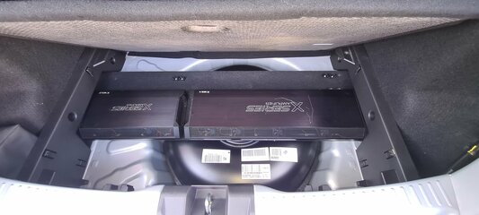

Hab mal die 2 Audio System Endstufen vom alten Sandero probehalber eingebaut, mit dem MDF Brett wo se im alten Sandero verbaut waren, das Brett passt gerade so von der Breite rein, haltet bombenfest, und die halterungen für den modularen kofferraum passt weiterhin.... schaun ma mal ob ich die noch dazu hänge
