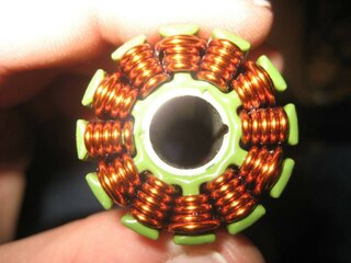

Tatsächlich machbar ist einiges mehr. Modellflieger schicken auch gerne man >200 A durch 1,5mm Kupferlackdrähte.
Motoren von 200 g setzen da auch mal 12 KW durch, alles ganz entspannt..
Stromquellen sind hier Lipo Akkus die vielleicht 5% einer Starterbatterie wiegen.
