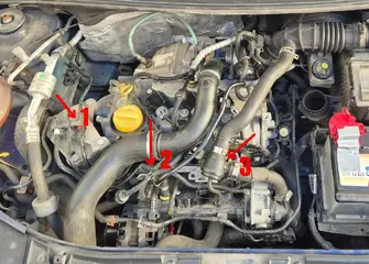

Apropos Kraftstoffdruck: Wo messe ich den denn am sinnvollsten? Ich hab ein einfaches Gerät mit einem T-Stück und auch den Schnellanschlüssen.
Und dann sehe ich 3 Stellen an die ich ran komme: auf beiden Seiten des KRaftsotffrails und dann nochmal an einer Leitung (siehe Bild).
Da wäre ich sehr dankbar für einen Tipp. :)

Den Druck misst man nach dem Druckregler bzw den geregelten Druck. Meist ist am Rail ein Anschluss unter einer Kappe, da ist dann ein Ventil drunter. Kann ich aber gerade nicht sehen auf deinem Bild.
Wenn das Ventil @Schrauber74 nicht öffnet, kannste nicht messen und die Abdeckkappe dürfte eh schon nicht mehr vorhanden sein. Also Ventil ausbauen, und dann messen.
Schon klar. Aber entweder hat man passendes Gerät, dann wird das Ventil betätigt oder etwas Intelligenz. Dann kommt man von selber drauf, daß es raus muss.
Da der TE ja nicht auf den Kopf gefallen ist, habe ich letzteres mal unterstellt ;)

Ich hab - mit einfachem Gerät - den Benzindruck gemessen.
Erst am Ende. Also ich weiß jetzt: Wenn ich vor dem Motor stehe, geht Benzin wohl links rein (2), durchs Rail und dann rechts durch den Regler und wieder zurück (3 - der Regler ist hier verdeckt.)
Erst hab ich bei 3 gemessen und schon gedacht: Na, mit Null Druck kann ja nix funktionieren. War aber wohl das falsche Ende und normal, daß da kein Druck ist, weils HINTER dem Regler ist.
An der Stelle kann ich irgendwie nix abbauen - oder sehe etwas einfach nicht.
Die Aufnahme für den (mechanischen) KD-Regler ist so wie ich das sehe mit dem Rail verbunden, also gehört dazu´.
Den Regler hab ich ja schon erneuert, der ist da mit einer Klammer fixiert.
Ich dann also erstmal ab ans andere Ende. Da haben beim Abziehen der Verbinder auch schon ein paar mehr Tropfen Benzin gespritzt :-) Hab dann ein T-Stück eingesetzt.
Mein Druck: So etwas über 3 bar bei Zündung.
Im Leerlauf nur unwesentlich weniger.
Wenn ich aufs Gas trete, gehts kurzfristig hoch auf knapp unter 4, pendelt sich aber wieder weiter unten ein.
Gehe ich dauerhaft auf höhere Touren, steigt der Druck auch dauerhaft. Aber moderat.
Soweit ich das nachlesen konnte, hört sich das alles ganz normal an.
Oder gibt es noch eine andere Messmethode und ich hab das jetzt grundsätzlich falsch gemacht?
Ich könnte den Regler aus seiner Halterung nehmen, aber da wüsste ich nicht, wie ich dann dort das Messgerät anschließen kann.

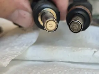

Ich habe doch geschrieben, daß mir in der ersten Werkstatt die EInspritzdüse Zyl 3 erneuert wurde.
SOgar laut Rechnung in Grissbuchstaben "ORIGINAL".
Das alte Teil habe ich nicht mitbekommen. Das war ganz am Anfang meiner Reise, da hatte ich echt Null Ahnung.
1000072329.webpWohl aus gutem GRund hab ich die alte nicht mitbekommen.
Denn - das ist eine ganz andere.
Original Zyl 1 und 2: Bosch 0280158366
In Zyl 3 war: Marelli FEI 0042 2303
Die ging auch höllenschwer raus und wieder rein, sowohl der Anschluss zum Rail sieht anders aus, als auch vor allem die Düse vorne.
Ich konnte bei meiner Recherche auch nirgends etwas finden, was diese Düse mit meinen Motor zu tun haben könnte.
Mal ab davon, daß das von der Werkstatt eine unfassbare Schweinerei ist: Das kann doch so nicht richtig sein.
Ich werde mal auslesen, wie die Einspritzlage jetzt ist. Hab 3 auf 1, 1 auf 2, 2 auf 3 getauscht.
Muss/sollte ich da irgendwas zurück setzen im SG? Damit das nicht weiter mit gelernten Werten arbeitet?
Ich hänge mal ein Bild an, rechts Original, links Zylinder 3.
Krass. Und ich bin doppelt froh, daß ich das heute gemacht habe. Und mich wundert gaaar nicht, daß alles nach dem ersten WErkstattbesuch schlimmer wurde statt besser.
