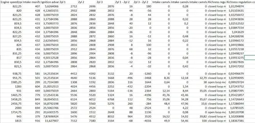

Ach so, hab ich eben vergessen, hier als Screenshot einen Auszug aus den DDT4All Daten.
Oben Standgas, unten während der Fahrt durchs Dorf.

Es ist immer noch so, daß Zyl 3 unter Last total durchdreht.
Im Stand: Perfekt. Zyl 1,2,3 alle ganz nah beieinander. Bilderbuch.
Aber unter Last weicht Zyl 3 extrem ab, und das in alle Richtungen.
Also mal um 2000 Mikrosekunden kürzer, dann um 3000 Mikrosekunden länger als Zyl 1 und 2.
