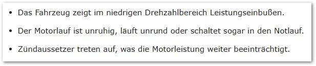

So langsam scheint sich ja doch der NWS als Übertäter herauszukristallisieren
Quelle: https://www.motointegrator.de/blog/nockenwellenversteller-defekt/
