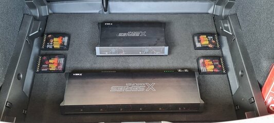

Aktueller Stand, Endstufen sind verbaut, 50mm2 Stromkabel liegt auch schon, die hinteren Türen sind schon gedämmt, jetzt muss nur noch alles angeschlossen werden, dann geht's an die vorderen Türen drann mit dämmen.
Muss nur noch 2 neue 2 Wege Systeme von Audio system bestellen, dann gibt's wieder richtige Musik im Dacia...

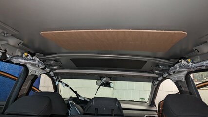

Hinten war Pappe auf das Dach geklebt zum "stabilisieren" und Vorne Plastik.
Pappe Hinten wurde entfernt da nur Doppelseitiges Klebeband dran war, die Vordere Platte ist voll verklebt und blieb im wagen drin.

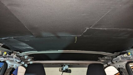

Das Komplette Dach wurde mit Alu-Butyl beschwert und mir Armaflex überzogen das sah am ende dann so aus;
das Dach ist damit gut gedämmt wie ich euch gleich beweisen werde.
Der Rückbau des Himmels ist aufwendig aber kein Hexenspiel, passt nur mit der Halterung der Ablage im KF auf die Nasen dort sind nicht sonderlich Stabil hust hust.
