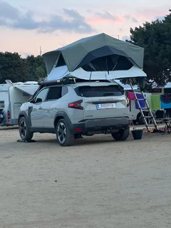

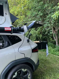

Mein Dachzelt (wild camp mississippi) geht schon rauf aber es ist wirklich ein Gefummel und kostet echt Nerven!

Ich fahre zwar einen Bigster Extreme. Dessen modulare Dachreeling hat drei Abstandsmontagepunkte.
Ich habe aber in unserem Autohaus mehrere Duster 3 Extreme mit montierten Dachzelten auf der modularen Reeling gesehen und auch im Dachzelt ausprobiert. Scheinbar kein Problem, auch wenn es vielleicht Fummelei ist. Vielleicht passt auch nicht jedes Dachzelt. Normal. All das hätte man vor der Bestellung und dem Kauf eruieren können. Wer das nicht macht, selber Schuld. Ich habe einen Duster 3 Extreme mit Dachzelt gesehen, in dem zwei Erwachsene mit 2 Kindern übernachtet haben. No Problem. Wenn man natürlich als Einzelperson schon 180 kg wiegt, sollte man als Familie vielleicht andere Übernachtungsformen wählen.
