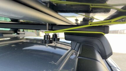

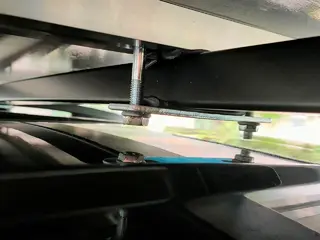

...in filigraner Feinstarbeit mit der Präzision eines Glashütte-Mitarbeiters haben wir es geschafft, das Zelt mit dem modularen Dachträger zu montieren. Um mit der Rundung des Daches und der Dachträger zu gehen, haben wir an den Querträgern jeweils innen kürzere und außen längere Schrauben genommen. Hält alles bombenfest und ist nun wohl das am Dach eng anliegendste Dachzelt auf dem Markt . Und auch mit zwei ausgewachsenen Menschen im Zelt bewegt sich unten nichts.
