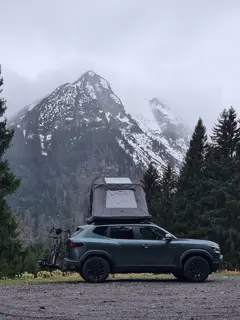

Nicht ganz in deinem Budget, dennoch kann ich das Dachzelt für 2 Personen für dein Auto - ROOF SPACE 2 empfehlen.
Ich war letztes Jahr auf der Caravan Salon in Düsseldorf und habe von 10 bis 17 Uhr nichts anderes gemacht als Dachzelte angeschaut. Danach wurde es dieses.
Bei Fragen etc. kannst du mir auch gerne persönlich schreiben. Ich wohne im südlichen Oberallgäu, falls du es dort anschauen möchtest.

Also bis jetzt machen die Querträger einen sehr stabilen Eindruck. Bei uns kommen da auch noch ca. 160kg extra oben drauf. Montage ist zwar eng aber machbar.
Und vielleicht noch zum Zelt: für uns ist das Qechua MH500 das erste Dachzelt welches wir verwenden. Es ist für den Preis ein ziemlich gutes Zelt - Luft nach oben ist bei solchen Zelten natürlich immer gegeben wenn man es sich leisten mag. Für Einsteiger absolut empfehlenswert.
