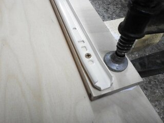

Zuletzt hatte ich die Schublade fertig bekommen. Nun sollte sie Schienen bekommen, damit sie sich leicht öffnen und schließen läßt.
Die Schienen sind - so weit ich das beurteilen kann - recht hochwertig. Die Belastbarkeit ist 50 kg, und das sollte reichen. Hier ein Bild:
Jede Schiene besteht aus drei Teilen, so dass die Schublade voll ausgezogen werden kann. Irgendwo gibt es noch eine Sperre, die man einsetzen könnte, damit die Schublade nur halb ausziehbar ist - aber das ist ja gerade nicht gewünscht.

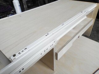

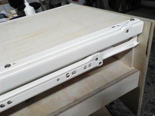

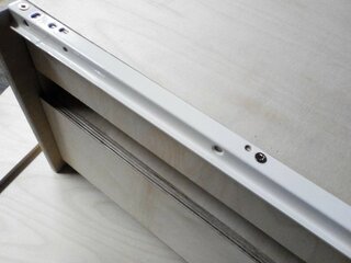

Ein Teil der Schiene muss jeweils unter der Schublade angebracht werden, ein Teil an der jeweiligen Wand. Da ich noch nie solche Schienen montiert habe (wie ich überhaupt vieles zum ersten Mal gemacht habe und noch machen werde bei dieser Bastelei), musste ich natürlich erst mal etwas Gehirnschmalz aufbringen und tüfteln und messen: Wie hoch muss ich die Schiene an der Wand anbringen, wie weit zurück, habe ich die richtige Schiene für rechts/links usw.
Zwei zusätzliche Probleme ergaben sich:
Irgendwas hatte ich vorher entweder falsch gemacht, oder der notorious-Plan war nicht ganz exakt. Jedenfalls brauchte ich noch zwei Leisten, die ich mir zuschneiden lassen musste. Durch diese Leisten konnte ich aber 20 mm lange Schrauben nehmen, da ich ja nun die doppelte Holzstärke an der Wand hatte.
Das zweite Problem: leider haben die Mitarbeiter in der Holzwerkstatt, die für mich die Bretter geschnitten haben, nicht so sehr exakt gearbeitet. Dadurch ist die Vorderseite der Schublade nicht so schön gerade sondern etwas geboten (wenn man genau hinschaut, kann man das auf den Fotos schon sehen). Eigentlich ein Schönheitsfehler, aber an dieser Stelle der Konstruktion eine kleine Herausforderung.
Nun, nach mindestens dreimal überlegen, ob alles richtig wird, habe ich dann die einen Schienenteile an die Schublade geschraubt, die beiden Wände verleimt und Schienen angeschraubt - und das war's dann schon für heute.

Hier noch 2 Tipps (falls du es nicht schon so oder so weißt):
Tipp 1: Den Leim immer direkt nach dem die Zwinge drauf ist, mit einen feuchten Lappen gut abwischen und auch die Kanten gut sauber machen. Das Problem beim Leim ist, wenn du das Holz behandelst hält Lack oder auch Öl nicht auf dem Leim und das sieht unschön aus.
Tipp 2: Wenn du zwischen dem Werkstück und der Zwinge ein stück Holz legst, vermeidest du Druckstellen auf dem Material.
Für die Unterseite der Schublade spielt es natürlich alles weniger eine Rolle...
...mir ist es halt nur beim letzten Bild aufgefallen.
Danke für Deine Hinweise!
Den Leim habe ich gleich nach dem Foto weggewischt. Da war es mir aufgefallen :blush:
