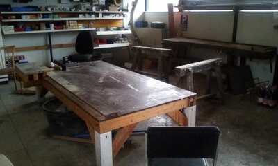

Hier schon Mal ein erstes Bild vom noch leeren Arbeitsplatz.
Ist ja schon fast fertig!:lol:;)

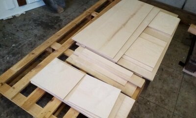

Als erstes wurde mir mal das vorgesägte Holz reingebracht, stilecht mit Gabelstapler. Da lag es dann.
Ich habe ja das Glück, dass ich bei meinem Holzhändler einen Arbeitsraum und auch eine Menge "Infrastruktur" nutzen kann - bis hin zur Tasse Tee, die mir von einer Mitarbeiterin gebracht wurde. :prost:

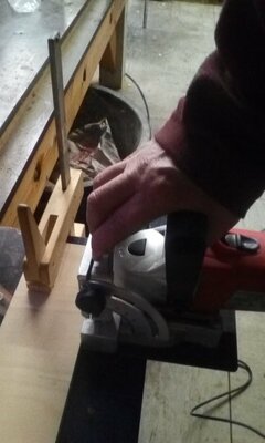

Dann habe ich mal mein Werkzeug ausgepackt. Mitgenommen hatte ich neben diversem Kleinwerkzeug:
einen Akkuschrauber (braucht man immer mal)
eine Stichsäge für die Feinarbeiten
eine Oberfräse

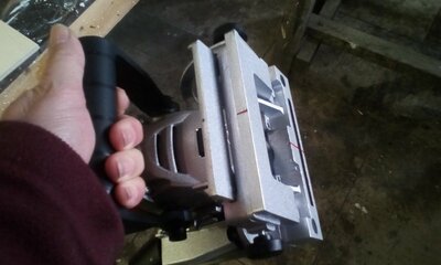

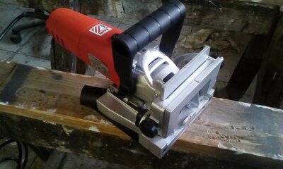

eine Flachdübelfräse.
Die Flachdübelfräse ist neu, und die Oberfräse habe ich auch noch nicht benutzt. Deshalb war der Plan für heute: Erfahrungen sammeln und erst mal eine "Testbox" erstellen, um zu sehen, wie das so funktioniert.

Die Flachdübelfräse:IMG_20171102_113112.jpgIMG_20171102_113057.jpg
So, dann erst mal ein paar "Löcher in die Abfallstücke gemacht, um zu gucken, wie's denn geht. Festgestellt: Jawohl, funktioniert. Ist gar nicht so schwer. (Getreu dem Motto meiner Großtante: "Gebt euch dran, dann könnt ihr's auch"!)

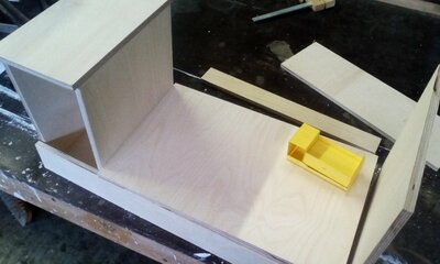

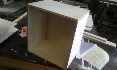

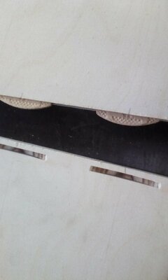

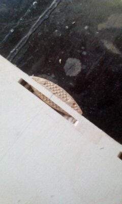

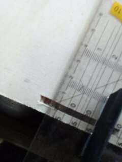

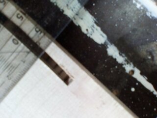

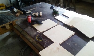

Ja, dann mal ran an die Kiste. Die Dübel sind mit einiger Sicherheit zu dicht gesetzt. Macht nix, das übt. Und prompt habe ich dann auch mal falsche Schlitze gemacht (siehe Fotos...) :think: Die habe ich später einfach mit Holzleim aufgefüllt... Das Zusammenfummeln der Kiste war nicht ganz einfach, weil die eine Seite abfiel, sobald man die andere dransteckte. Aber irgendwann sah es aus wie eine Kiste.
IMG_20171102_125738.jpgIMG_20171102_130058.jpgIMG_20171102_143739.jpgIMG_20171102_151517.jpg

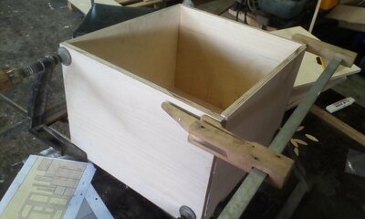

Das Leimen ging dann schon einigermaßen gut "über die Bühne". Etliche Schraub- oder Klemmzwingen hielten die Box in Form - und da steht sie nun bis morgen früh, wenn dann hoffentlich der Leim durchgetrocknet ist.
Tatsächlich passt nicht alles so einwandfrei, wie ich es mir erhofft hatte. Irgendwo steht was über, ohne dass ich verstehe, warum das so ist. Sollte da jemand noch eine Idee haben...

An der Stelle war ich echt froh, dass ich vor kurzem erst mal ein Papiermodell gebastelt hatte (#39 hier: Dacia Dokker - CampingBox - Baubericht (SketchUp-Dateien zum Download) (https://www.dacianer.de/threads/campingbox-baubericht-sketchup-dateien-zum-download.25724/page-2)) Hier hatte ich nämlich alle Teile durchnummeriert. Diese Nummern hatte ich auf das "Schnittmuster" von notorious übertragen und nach dem Vorschneiden an der großen Säge auch auf die entstandenen Teile. Nun brauchte ich nur noch nachzusehen, welche Teile zur Schublade gehören und wie sie zueinander passen. Auf dem Foto sollte es zu erkennen sein.

Wenn das übersteht, nicht richtig gefräst?
wir wollten in Echtzeit nachbauen, aber richtig, Lamellos kann man auch nehmen, ich lutsch die dinger zwar ab und an aber gut gamcht mit den Lamellos.
Ja, habe ich überlegt, finde aber den Fehler nicht! Sieht eigentlich alles richtig aus.
Habe den Fehler gefunden, beschreibe ich heute Abend.
So wie es aussieht hat man bei der Berechnung vergessen, die Materialstärke mit einzubeziehen.

Nein, das stimmt nicht, lieber Helmut. Die Maße sind sogar sehr exakt. Der Fehler lag in der Bedienung der Flachdübelfräse. Mehr dazu heute Abend...
Vermutlich hast du die Dübelfräse nicht exakt genug eingestellt.
Ich denke wenn du auf einer Länge von ca. 40cm. 3 Lamellos setzt reicht das.
Du hast ja sicher Leim auf der ganzen Fläche das hält dir überall hin.

Zuerst mal zu dem Problem der überstehenden Kanten:

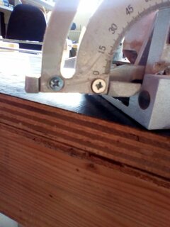

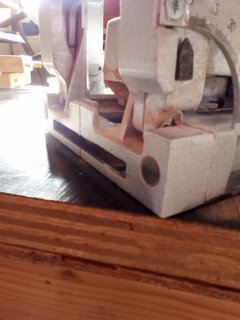

Ich hatte die Fräse auf 5 mm Höhe eingestellt. Weniger geht nicht. Dabei ist die Unterkante des Schlitzes dann 5 mm von der Unterkante des Brettes entfernt (man führt die Fräse - wie auf einem Bild von gestern zu sehen - auf einer planen Unterlage von vorne gegen das Brett). So weit so gut.
Das Brett, dass darauf gestellt werden soll, wird dann von oben bearbeitet. Dazu stellt man den Winkel auf 90 Grad und kann dann an einer geraden Kante entlang von oben einen sauberen Schnitt setzen.
Das Problem dabei: Der Schnitt ist natürlich auch dann 5 mm von der "Unterkante" der Fräse entfernt - nur leider nicht auf der "richtigen Seite", weil man die Fräse von der anderen Seite ansetzt. Durch ein bisschen rumprobieren habe ich dann herausgefunden, dass ich die Schnitthöhe mit zusätzlichen 2 mm einstellen muss - und dann passt es auch!
---> Problem gelöst.

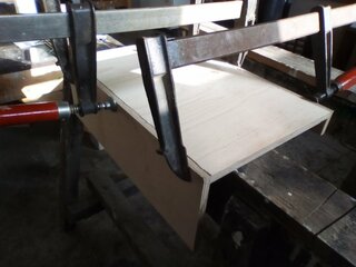

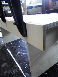

Nachdem ich das herausgefunden hatte, habe ich dann die Schnitte an den Brettern für die Schublade gesetzt. Man muss dabei vorher ganz genau aufpassen, wie die Bretter aneinandergesetzt werden. Ich stelle das jetzt immer erst mal hin, messe noch mal alles genau nach, vergleiche die Maße mit den Bildern von notorious - und erst dann male ich die Markierungen für die Schnitte. Dabei hat sich bewährt, die Bretter, die zusammengesetzt werden sollen, gegeneinanderzulegen, so dass man den Strich nur noch durchziehen muss. Mache ich mit einem Geo-Dreieck, weil ich dabei gleich im rechten Winkel zur Kante zeichnen kann. Wichtig ist nämlich, dass der Strich auf dem Brett, auf das aufgesetzt werden soll (wo der Schnitt also in die Oberfläche kommt) lang genug ist, damit man ihn noch sieht, wenn man die Fräse ansetzt. Ich male daneben dann noch ein Kreuz für "Schnitt auf der Oberfläche" und einen Pfeil für "Schnitt an der Kante". Sicher ist sicher.
Ja, bei so viel Sorgfalt vergeht eine ganze Menge Zeit. Aber schließlich konnte ich doch die ersten Elemente zusammensetzen und verleimen. Zuerst habe ich das für die Unterseite der Schublade gemacht. Die ist dann im fertigen Zustand auch schmal genug, dass man da noch Schubladenschienen anbringen kann. Leider konnte ich die in dieser Woche noch nicht besorgen, weil der Laden, in dem ich die beste Auswahl und Beratung habe, in dieser Woche geschlossen ist... :(
Und weil das so gut funktioniert hat, habe ich dann noch die "zweite Etage" der Schublade geleimt. Dabei musste ich wieder ein bisschen tüfteln und habe dazu auch meinen schon vorhandenen Campingkocher eingesetzt. Das obere Teil ist etwas breiter als das untere, was okay ist, da unten ja noch die Schienen drankommen. Passt jetzt!
Ein zweites Brett mit der gleichen breite wie das verleimte soll dabei für einen rechten Winkel zu den angeleimten sorgen.

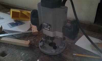

So - da waren dann mal wieder fast alle Schraubzwingen "besetzt". Gute Gelegenheit, die Oberfräse mal auszuprobieren. Die habe ich nämlich auch noch nie benutzt.:o

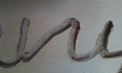

Da ich wissen wollte, wie das mit der Schnitttiefe funktioniert und wie ich freihändig (also nicht entlang einer Schiene) fräsen kann, habe ich mal einfach meinen Namen auf ein Brett geschrieben, das schön eingespannt (die Werkbank bietet da so allerlei Möglichkeiten, auch wenn man dazu erst so einiges wieder losklopfen musste) und losgefräst. Man muss ganz schön fest runterdrücken und gleichzeitg den "An"-Schalter gedrückt halten. Das erfordert schon durchaus etwas Übung und vor allem Kraft. Aber für den ersten Versuch bin ich ganz zufrieden.
Danach habe ich dann mal an meine Testkiste einen Griff gefräst. Dazu habe ich mir erst eine Schablone gemacht (wieder Tüftelei, da ich so gut im freihändigen Zeichnen auch nicht bin... Ganz zufrieden bin ich mit dem Ergebnis nicht - aber ich hätte das Loch ja eigentlich auch fräsen müssen, als die Kiste noch nicht zusammengebaut war... Das zweite Loch sollte dann schöner werden. Angesetzt - und - der Fräser brach ab...
