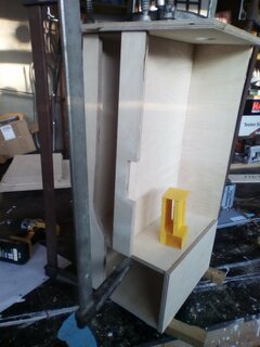

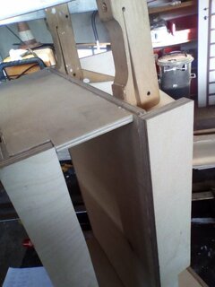

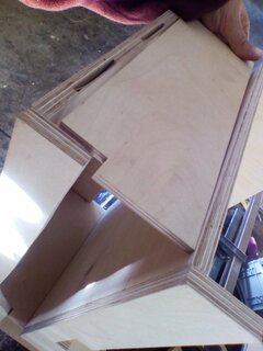

Nach all dieser Zeit war der Leim sicherlich durchgetrocknet, und ich konnte dazu übergehen, die zweite Ebene der Schublade einzusetzen. Zunächst habe ich dafür an dem Plan von notorious noch eine kleine Änderung vorgenommen. Mir "schwebte" die zweite Ebene, auf der später der Kocher stehen sollte, zu sehr. Zur Sicherheit habe ich als "Angsteisen" noch zwei kleine Stützen von 6mm Stärke eingebaut, die vorn und hinten mit den Wänden verleimt wurden. So liegt die zweite Ebene dann noch ein wenig auf. Auf dem Bild ist diese Platte an der Front zu sehen. Die eigentliche Front fehlt hier noch.
Die habe ich dann als letztes montiert, am Boden mit Flachdübeln fixiert, am Rest mit Runddübeln.
Da ich alles ganzflächig verleimt habe, komme ich nach Expertenmeinung ohne jegliche Schraube aus. Das finde ich ganz schön, weil dadurch keine Unebenheiten entstehen, an denen man auch mal hängen bleiben und sich irgendwelche Klamotten zerreißen kann. Darin habe ich nämlich ein besonderes Talent :rolleyes:
So, die Schublade habe ich dann mitsamt Schraubzwingen zurückgelassen. Die nächste Aktion ist jetzt nicht vor dem nächsten Wochenende zu erwarten, da mein Urlaub erst mal zu Ende ist.

Hier habe ich mich dann für runde Holzdübel, wie sie in vielen Holzmöbeln verarbeitet sind, entschieden. Damit man schön gerade ins Holz bohrt, kann man eine Bohrhilfe benutzen. Außerdem klemmt man an den Bohrer einen Abstandshalter, damit man bei der Fläche nicht versehentlich zu tief bohrt. (Dies als Hinweis für die, die so was noch nie gemacht haben - natürlich nicht für die Profis unter Euch! Diese Dinge kannte ich vor dieser Bastelarbeit auch noch nicht, bin aber bei den Vorbereitungen darauf gestoßen.) Fotos folgen noch, muss ich noch machen.

Das Material ist Birke-Multiplex. Ich finde auch, dass es optisch was her macht und werde es nur mit einem klaren Lack (oder irgendwas ähnlichem, Wachs vielleicht) behandeln, damit ich die Optik noch eine Weile genießen kann!
