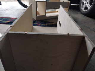

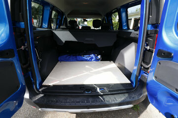

So, nun gibts die ersten Fotos.
Die Grundbox nimmt langsam gestalt an. Statt einer Flachdübelfräse hab ich mich für normale Dübel entschieden. Das funktioniert sehr gut und zuverlässig mit Dübellehre und Holzdübelzentrierspitzen.

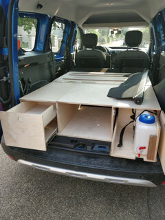

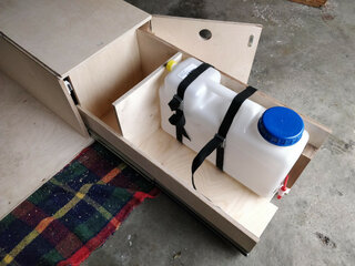

Mal wieder ein Bildchen. Dieses Mal von der rechten Box. Zuerst wollte ich das so wie Omma und notorius machen. Also rechts die Version mit den Euroboxen (siehe Bild im notorius Beitrag). Hab mich dann aber doch für die Version mit dem Wasserkanister und Auszügen entschieden.
So sieht das bisher aus:
Bisher ist die Campingbox noch nicht verleimt. Bin auch am überlegen diese nur mit den Dübeln und Schrauben zu fixieren. Das hätte den Vorteil das ich bei Bedarf auch etwas ändern könnte. Mit den von mir verwendeten Schubladenauszügen (Schwerlastvollauszug mit 45kg Belastung) könnte ich sogar andere Module einbauen. Im Kopf schwebt mir ein "Imkermodul" vor. Das würde dann alles für die Imkerei beinhalten was ich am Bienenstand benötige.

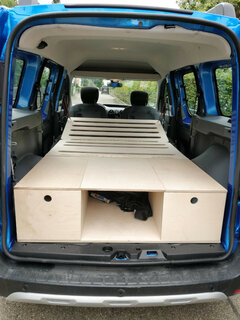

Heute bin ich wieder ein Stückchen voran gekommen. Die Box wurde schon mal reingeschoben und nun geht es an den Lattenrost. Bin noch nicht ganz schlüssig wie ich Final lösen werde. Bei der Biberbox wird ja die vordere Matratzenauflage mit "Spanngurten" gehalten.
Das werde ich wohl auch mal ausprobieren. Dann würde die vordere Stütze wegfallen.
Außerdem kann es sein das ich die vordere Matratzenauflage abnehmbar machen werde. Dann kann ich eine andere, kürzere, einfügen. Für die Version mit der vorderen Box. Aber da schlafe ich erst noch ein paar Tage drüber....

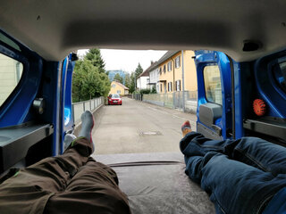

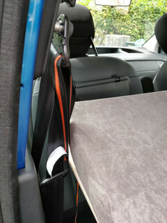

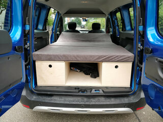

So, erstens kommt es anders und zweites als man denkt.
Der Lattenrost ist jetzt in der Ursprünglich Gedachten Länge fertig gestellt. Statt der vorderen Stütze hab ich die Version mit den Gurten ausprobiert und bisher für gut befunden. Das hat auch den Vorteil das der Platz hinter den Vordersitzen nicht mit der Stütze belegt ist. Ohnehin ist das ja nur unsere Version für die "Kurzübernachtungen". Für die längeren Ausflüge baue ich jetzt noch eine Box die anstatt der Rücksitze rein kommt und auf die der Lattenrost dann aufliegt.
Wenn das alles soweit fertig ist, gibts auch den Blogartikel inklusive der Maße zum Nachbau und einiger Bilder. Ihr könnt natürlich jetzt hier gleich mal schreiben welche Detailaufnahmen Euch besonders interessieren. Ich bin da mittlerweile etwas betriebsblind :D
Das nächste was jetzt ansteht ist das Holz wasserfest machen. Dann kommt mal eine Probeübernachtung.

Hey - das sieht total gut aus!
Mich interessiert jetzt erst mal noch, welche Materialstärke Du hast und wie hoch Deine Box jetzt insgesamt ist.
  • #10
Danke. Die Materialstärke ist wie bei dir 12mm Birke Multiplex. Die Höhe ist so wie aus den Unterlagen von notorius. Habe zuerst überlegt die höher zu bauen, das aber dann doch verworfen. Die Höhe reicht für unsere Anforderungen aus. Die Kühlbox (eine kleine Kompressorkühlbox) kommt bei uns hinter den Rücksitz.
Ich hatte bei Deinen Bildern den Eindruck, dass Du doch dickeres Holz genommen hättest. Ist dann wohl eine optische Täuschung.
Eine Kühlbox, die hinter die Rücksitze passt, ist schon gut. Da muss ich mich auch noch mal umschauen.
Ich habe auch schon überlegt, ob ich die Stütze am Kopfende einfach noch mal versetze. Dann könnte eine Kühlbox gut hinter die Vordersitze passen.

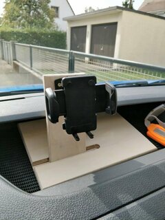

Heute hab ich mit der Zusatzbox, welche anstatt der Rücksitze eingebaut wird, begonnen. Wird ganz einfach gebaut und hat viel Stauraum. Nebenher ist mir noch ein Quick and Dirty Smartphonehalter eingefallen den ich mal fix gebaut habe. Eine Herbert Richter Smartphone Halterung hatte ich noch vom Vorgänger Auto. Das Smartphone sollte in der Ablage Platz finden.
Dort soll es möglich sein es im Quer- und Hochformat gut abzulesen so wie zu Filmen (via OBDII, damit die Geschwindigkeit mit im Film angezeigt wird). Außerdem brauche ich das Smartphone im Ausland zum navigieren. Irgendwann kommt wohl doch noch ein Android Radio her, aber bis dahin tut es wohl der Prototyp:
