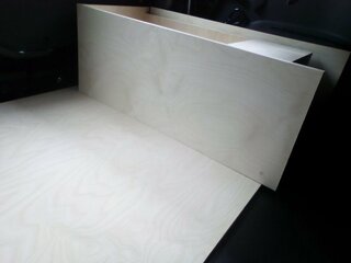

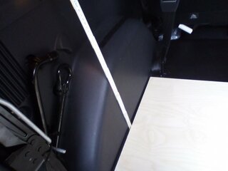

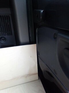

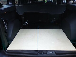

Baubericht, vierter Tag:
Da ich heute so gute zwei Stündchen Zeit hatte, habe ich mich mit was beschäftigt, was ich jetzt mal "Vermessung der Welt" nennen möchte.
Ab in die Werkstatt, die Bodenplatte meiner zukünftigen Kiste genommen, in den leergeräumten (!!!) Kofferraum gelegt und geschaut, wie's aussieht:
IMG_20171109_103858.jpg IMG_20171109_103925.jpg IMG_20171109_103948.jpg IMG_20171109_104124.jpg IMG_20171109_104159.jpg
Sie passt genau zwischen die vorderen Zurrösen und die Türen, also auf dem Boden. Ja gut, das ist ja schon mal ein Ansatz. Sieht so aus, als könnte das Gepäcknetz während einer Fahrt mit der Kiste drinbleiben. Sicherlich nicht beim Schlafen - aber da ist es ja auch nicht nötig.
Die hinteren Zurrösen bleiben dann schön weggeklappt. Gut, man könnte dafür Schlitze in die Bodenplatte machen - aber dann müsste man noch verschiedene andere Dinge berücksichtigen, z.B. wie die Schublade dann drüber kommt... So viel Gehirnschmalz wollte ich nicht investieren, und sicher genug wird der Transport schon werden.
Dann mal zur Probe die Bretter draufgestellt, die auf die Bodenplatte montiert werden sollen, die Schublade dazu - sieht schon schick aus...
Hecktüren geschlossen - festgestellt, dass es ganz so nicht geht.

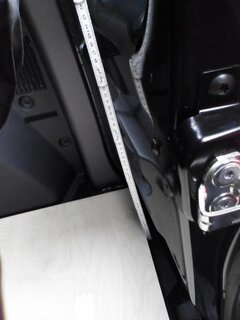

Nachgemessen (ich sage ja: Vermessung meiner Dokkerwelt!) wie viel die Platte nun nach vorne geschoben werden muss, damit die Türen ordentlich schließen. Gut, es müssten also 5 cm lange Schlitze für die Ösen in die Platte gesägt werden. Dadurch kommt man noch nicht in den Bereich der beiden "Kisten", die links und rechts entstehen sollen. Die Idee gefällt mir ausgesprochen gut!
Wenn ich das ganze so anschauen, könnte sogar meine Kühlbox noch zwischen Rücksitz und rechte (von hinten gesehen) Kiste passen! Prima.
Die Schlitze in die Bodenplatte habe ich dann auch noch gemacht. Fotos folgen "die Tage" (das semmelchen möchte ja jeden Tag eins, damit er sich nicht wie beim Warten auf den Bravo-Starschnitt vorkommt... habe ich mir gemerkt!)
