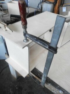

Und zum Thema "Zwinge" und "zusätzliches Holz" Hatte ich mich neulich schon mal ausgelassen (#22). Ich bräuchte halt eine Hand mehr, bastle aber alleine...
Sorry, hab ich übersehen. Du hast natürlich recht, alleine ist das immer etwas fricklig,
Zur Not kann man evtl. auch sich damit behelfen, dass man das untere Stück Holz mit einen Klebessreifen etwas fixiert und dann nur noch beim anziehen der Zwinge, das ober Holzstück am Anfang festhalten muss.

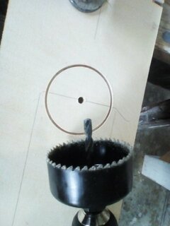

Nachdem ich neulich das Loch in die Front der Schublade gefräst habe, hatte ich mir auch ein paar Lochsägen gekauft, die man auf den Akkuschrauber aufsetzen kann. Die Frage ist, ob die Lochsäge sauber genug arbeitet. Die Vermutung ist, dass es mit der Säge schneller geht.

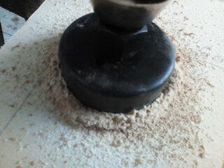

Das Arbeiten mit der Lochsäge ging viel langsamer als ich dachte. Beschleunigen läßt sich das vermutlich, wenn man die Säge auf die Bohrmaschine statt den Akkuschrauber setzt.
Leider stellte sich außerdem heraus, dass das Material mit der Lochsäge erheblich ausfranst. Das wurde auch hier von mehreren so vorhergesagt. Für diesen Teil hat also die Lochfräse "gewonnen".
Ich habe diese Tage eine Lochsäge stationär, also mit Bohrständer eingesetzt. Das Ergebnis war überraschenderweise recht sauber und genau. Allerdings in Kunststoff. Zum stationär Bohren wird aber Dein Werkstück zu groß sein?
Jup
113 auf 63 oder so. Und du musst auch in die Mitte.
Ausgefranste Ränder beim Einsatz von Lochsägen entstehen meist dann, wenn auf den letzten 1/10mm die Zähne das Holz durchbrechen und die Schneidglocke dann praktisch durch das Loch "fällt", wobei in diesem Moment Holzfasern aus der Oberfläche gerissen werden.
Probier mal folgendes:
erstmal nur zur hälfte durch das Holz sägen, dann das Brett drehen, den Bohrer von der Rückseite einfädeln und die restliche Hälfte von der Rückseite sägen.
Der Holzdurchbruch erfolgt dann in der Brettmitte und die sichtbaren Außenkanten bleiben sauber.

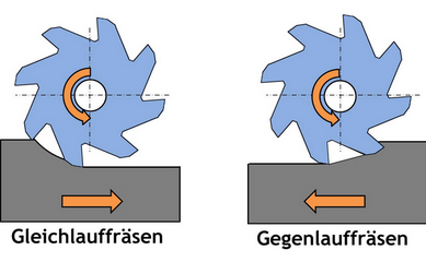

Saubere unausgefranste Flächen beim fräsen.
Der Materialabtrag ist besser und sicherer beim "Gegenlauffräsen", weil sich der Fräser dabei nicht selbst ins Werkstück ziehen kann wobei auch Unfälle entstehen können, weil es einem die Maschine aus der Hand reißen kann.
Allerdings bekommt man durch diese Fräsart auch grobe und etwas unsaubere Oberflächen.
Bei Holz also nur bis zu etwa 0,5mm vor dem gewünschten Endmaß im Gegenlauf fräsen, wobei hier der letzte Zug mit der Oberfräse auch nur noch 0,5 bis 1mm Materialabtrag haben- und mit langsamen Vorschub ausgeführt werden sollte.
Der letzte Zug zur Herstellung des gewünschten Endmaßes mit ebenfalls nur 0,5mm Materialabtrag, wird dann im Gleichlauffräsen und besonders langsamen Vorschub ausgeführt.
Bei intakten scharfen Fräser bekommt man dann glatte wie geschliffen aussehende Flächen die nicht ausgefranst sind.

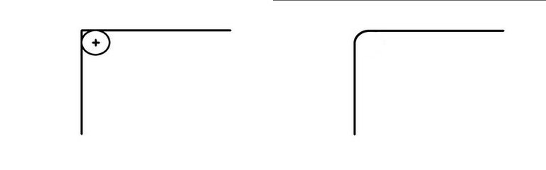

Die Schlitze haben ja einerseits die Aufgabe, die Matratze (oder was immer man nutzen wird) von unten zu belüften. Andererseits reduzieren sie insgesamt das Gewicht. Gleichzeitig muss das geschlitzte Brett dann noch allerlei Gewicht tragen können, sollte also nicht zu "schwach" werden.
Deshalb kannst du auch auf die Rundungen verzichten, da diese auch "nur" optischen Zwecken dienen. Ich würde den Schlitz rechteckig halten. In den Ecken würde ich dann jeweils mit eine 10 mm Holzbohrer Löcher bohren (angesetzt von 5 mm vom Rand), so dass die gerade Kanten tangential in die Eckrundung "rein laufen".
