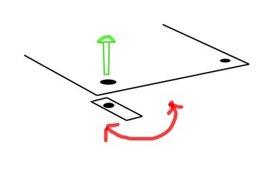

An den beiden äußeren Platten mit etwas Abstand ein Loch für eine 10mm Schloßschraube bohren. Mit Abstand zu den Enden an den Leisten ebenfalls ein Loch in gleicher Größe bohren. Schraube von oben durch Platte und Leiste führen und mit Flügelmutter und großer Unterlegscheibe fest schrauben. Bei Nichtgebrauch der Leisten, die Schrauben auf der Seite mit den Schubladen entfernen und die Leisten unter die offene Seite drehen ( Abstände der Löcher beachten, damit das mit dem Drehen klappen kann).

Man könnte auch nach der oben beschriebenen Variante2 etwas stärkere (3-4mm) Blechstreifen drehbar unter den Plattenrand schrauben. Bleche raus drehen, Platte drauf fertig. nimmt nicht so viel Platz ein(Blechstärke+Mutter)OMMA Blech.jpg

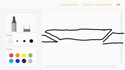

Ich würde die Platten einfach schräg schneiden. Wie auf der Amateur zeichnung

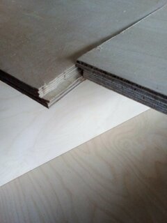

So geschah es also am achten Tag meiner Bastelei, dass ich zunächst mal maßgenau die Bretter zuschneiden ließ, die die Deckel für die rechte und linke Seite meines Unterbaus sowie für die Tischplatte/das Mittelbrett sein sollten.
Leider musste ich dabei feststellen, dass ich ein fehlendes Maß in notorious/Entwurf seinerzeit falsch eingesetzt habe: Ich hatte die Länge nicht richtig berücksichtigt, als ich mir die Bretter vorab hatte zuschneiden lassen, so dass mir nun ca. 10 cm fehlen. Das ist nicht ganz schlimm, aber auch nicht ganz schön. Wenn mal alles zusammen montiert ist, werde ich darauf noch mal eingehen - damit ein eventueller Nachbauer diesen Fehler nicht machen muss... Es könnte auch sein, dass ich deshalb diese Konstrunktion später noch mal mit längeren Brettern austausche.
Es galt nun also, vier Kanten zu fräsen, 6mm hoch, 6mm breit. Bei der dritten brach der Fräskopf ab - und natürlich hatte ich mal wieder keinen vorrätig, was mich am Samstag wieder mit den Öffnungszeiten beim Holzhändler in Konflikt brachte. An dieser Stelle muss ich also mein Werk beim nächsten Mal fortsetzen...
Ja, ich weiß, an der einen oder anderen Stelle werde ich auch noch mal leicht mit einem Schleifpapier drübergehen müssen...

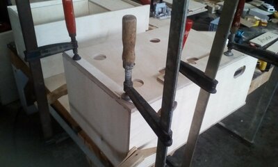

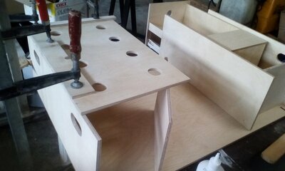

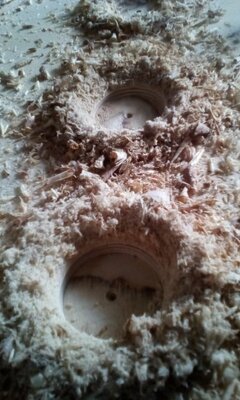

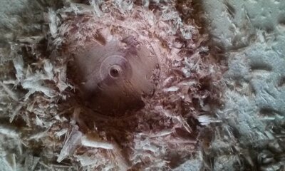

Zunächst habe ich Löcher gefräst in die beiden Bretter, die als Sitzfläche auf der Kiste dienen sollen.
Notorious hatte in seinem Plan Schlitze vorgesehen. Das wollte ich ursprünglich auch so übernehmen. Dazu wollte ich mit der Lochfräse (Forstnerbohrer) jeweils an den Enden Löcher machen und die dann mit der Oberfräse oder der Stichsäge zu einem Schlitz verbinden.

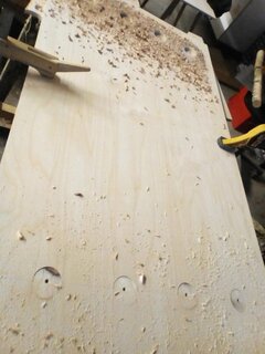

Zunächst habe ich mal einen Plan gemacht, wie die Schlitze angeordnet werden sollten. Ausgemessen, mit Bleistift die Mittelpunkte der Löcher angezeichnet, und losgefräst.
Ich hatte ja mal geplant, dafür die Oberfräse einzusetzen. Das funktioniert aber nicht, da zumindest meine Oberfräse die Forstnerbohrer nicht aufnehmen kann. Passt nicht, geht nicht – also doch den Akkuschrauber nehmen.
Das Fräsen dauert ziemlich lange. Dabei wird nicht nur der Akkuschrauber warm sondern mit der Zeit auch der Bohrer. Außerdem werden die Akkus schneller leer als man sie wieder aufladen kann. Also durfte ich öfter mal Pause machen, zumindest an Tag neun. An Tag zehn hatte ich noch eine weitere Lochfräse und eine weitere Maschine. Insgesamt konnten also vier Akkus nacheinander benutzt werden. Als weiteren Trick habe ich dann noch eine Tasse mit Wasser zum Abkühlen des Bohrers benutzt. So ging es dann am Ende mit weniger Pausen voran.

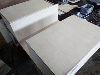

Gut, als ich dann also die Löcher in die Sitzflächen gefräst hatte, fand ich, dass das als Belüftung für die Polster/Matratze reichen würde. So viel breiter würden die Schlitze an dieser Stelle auch nicht, und die Fläche bleibt stabiler und belastbarer. Hoffe ich. Mag sein, dass ich mir das später noch mal anders überlege...

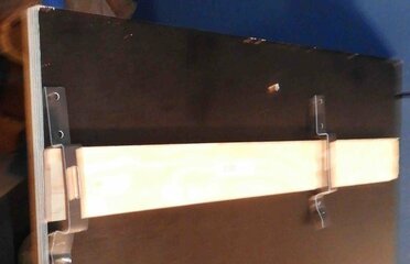

Die Sitzflächen mussten dann noch montiert werden. Auf der Schubladenseite habe ich das relativ schnell mit Holzdübeln, Leim und Schraubzwingen hinbekommen. Auf der anderen Seite waren ja auch die Wände noch nicht montiert – aus gutem Grund: es stand zunächst nicht fest, wo genau die rückwärtige Wand montiert werden musste. Die Idee (die ich noch dabei bin umzusetzen) ist, erst die Wände am Deckel zu befestigen, um dann dann alles komplett auf dem Boden zu montieren. Dafür habe ich erst die vordere Wand und die Seitenwand zusammengeleimt und dann den Deckel obendrauf. Diese beiden Wände haben auch schon die Verbindungsdübel (Lamellos) am Boden bekommen (sind aber noch nicht geklebt), so dass das ganze stabil zusammengepreßt werden konnte. Damit war ich irgendwann heute mittag fertig, so dass mal wieder alles mit Schraubzwingen zusammengepresst auf mich wartet.
