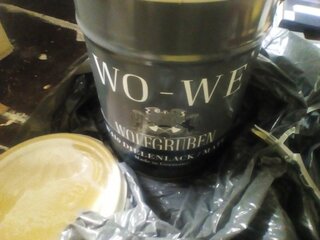

In diesen Stündchen, die ich dann mal immer so einschiebe, wie ich Zeit habe und der Holzhändler seinen Laden offen hat, habe ich die eine oder andere Lackschicht aufgebracht. Begonnen habe ich mit den Unterseiten an der Schublade und der eigentlichen Küchenkiste sowie mit den beiden Liegeflächen.
Eigentlich hatte ich ja gedacht, die grobe Schleiferei abgeschlossen zu haben. Aber bei näherem Hinsehen und Bearbeiten mit feinerem (240er) Schleifpapier habe ich dann doch die eine oder andere Stelle noch "ausgebessert". Dann habe ich endlich tatsächlich fein geschliffen, und zwar jeweils die Flächen, die ich an dem Tag auch streichen wollte.

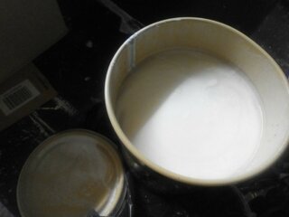

Nun habe ich den Lack aufgetragen, nachdem ich den Schleifstaub ordentlich weggesaugt hatte. Ich muss sagen, zunächst fand ich mich schon sehr mutig, angesichts dieser weißen zähen Flüssigkeit darauf zu vertrauen, dass es am Ende eine klare Lackierung ergeben würde.

Das Aufstreichen mit der Rolle geht besser als mit dem Pinsel. Der allerdings kommt in den verwinkelten Ecken der Schublade gerne mal zum Einsatz. Ich hoffe, wenn mal nicht mehr alles auf dem Kopf steht, geht es auch mit den Ecken leichter.

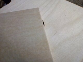

Nach gründlichem Trocknen (schon dadurch gegeben, dass ich immer nur ein Stündchen zum Lackieren gehen konnte) wurde dann die Lackschicht leicht abgeschliffen, bis sie sich schön glatt anfüllte - und dann der Pinsel noch mal geschwungen. Einige Flächen - die besonders "genutzt" werden - haben nun den vierten Anstrich bekommen. Vielleicht würde auch drei mal reichen, aber unsere Treppe im Treppenhaus wurde auch fünf mal gestrichen...
Ein Foto füge ich bei, auf dem man den Unterschied zwischen einer noch gar nicht und einer drei mal lackierten Fläche sehen sollte.
Anders als auf dem Foto (muss an der Belichtung liegen und ist leider auch nicht ganz scharf) kann man in natura kaum einen Unterschied erkennen: der ist einfach nicht so groß. Insofern bin ich mit dem gewählten Lack sehr zufrieden, denn ich wollte ja gerade den wunderschönen Holzton der Birke zur Geltung bringen.

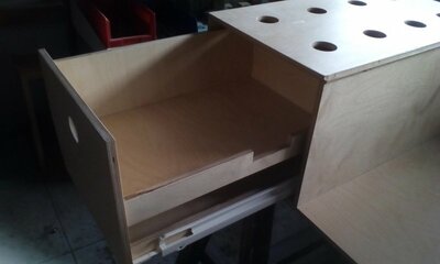

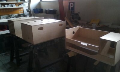

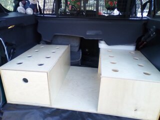

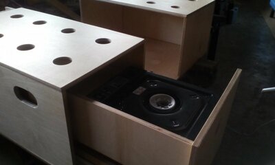

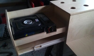

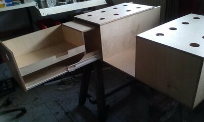

IMG_20180221_165203.jpg IMG_20180221_171653.jpg IMG_20180221_171717.jpg IMG_20180221_171836.jpg IMG_20180221_171653.jpg
Damit ihr nicht denkt, es passiert nichts, fix Mal ein paar Bilder.
Die Kiste ist so weit lackiert, einschließlich Schublade. Nur die Bodenfläche werde ich morgen noch Mal überstreichen. Da trampelt man drauf rum, und deshalb soll sie einen besseren Schutz haben als die anderen Flächen brauchen.
Freitag früh kommt die Kiste dann ins Auto, bevor ich nach München fahre. Nein, nicht zum Campen. Die Liegefläche ist ja noch nicht fertig. Und ehrlich gesagt, ist es auch zu kalt. Aber mit meiner Küche kann ich unterwegs schon Mal einen Tee kochen!
Was dann noch fehlt:
Das Mittelstück (Tischplatte) muss noch angepasst werden und ist deshalb auch noch nicht lackiert. Bei der ersten "Anprobe"
schön es nicht reinzupassen. Heute habe ich dann gesehen, dass ich nur etwas an einer Ecke abschleifen muss.
Und dann fehlen vor allem noch die Stützen für die Liegefläche. Die wollte ich ganz bewusst erst machen, wenn die Kiste so weit im Auto steht. Erst dann kann ich prüfen, wie die Ausschnitte gemacht werden müssen und wo die dann genau befestigt werden.

Eine Frage, wie machen sich die Auszüge, wenn man diese ganz raus zieht? Machen die eine stabilen Eindruck?
Da kann ich mich Idefix nur anschließen.
Bislang ist der Eindruck, dass die Schublade da stabil drin sitzt. Aber bis jetzt war sie ja noch nicht richtig belastet. Frag mich nach dem Wochenende noch Mal... :rolleyes: Der endgültige Test wird das auch noch nicht sein, aber ich bin gewillt, das Teil echt zu benutzen.
Die Auszüge sind aus Metall. Also bin ich da auch zuversichtlich.
