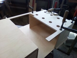

Nachdem ich am Mittwoch an der Kiste auf der Nichtschubladenseite die rückwärtige Wand angeleimt hatte, konnte ich heute nun zum letzten Leim-Akt schreiten und das Dingen auf der Bodenplatte montieren. Damit ist die Konstruktion, die als Fußende, Sitzfläche mit Tischchen, Küche, Aufbewahrungsbox... dient, fertiggestellt! ETAPPENSIEG!!!

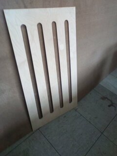

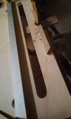

Auch die erste Liegeplatte hat ihre Schlitze bekommen. Am Anfang musste ich noch ein bisschen ausprobieren, wie ich die Schiene fixiere, an der ich entlang fräse (mit der Oberfräse). Inzwischen ist auch das Routine, was in erster Linie bedeutet, dass es schneller geht.
Immer noch messe ich aber lieber einmal mehr aus, bevor ich losschneide. Leichte Wellen sind an den Schnittkanten zwar trotzdem – aber hey: ich bin Laie! Ein bisschen mit Schleifpapier nachgearbeitet, und ich bin mit meinem Ergebnis zufrieden.

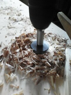

Als Abschluß des "Tages" habe ich heute Mittag dann bei der zweiten Liegeplatte noch die Löcher mit der Lochfräse gefräst, so dass ich beim nächsten Mal die Oberfräse wieder ansetzen kann. Das Ganze nimmt Gestalt an, und es wird erkennbar, was es werden soll!!!
