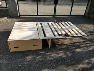

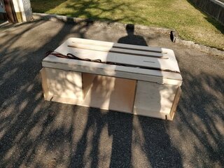

Eine Frage habe ich jetzt aber doch an dich Spike, was ist denn der Zweck von der Distanzbefestigung vom Lattenrost? Das Lattenrost-Element liegt auch gar nicht mehr auf der Box auf, sondern nur die Distanzbefestigung, oder?
Die Distanzbefestigung dient dazu das der Lattenrost umgeklappt werden kann. Hab dir mal zwei Bilder angehängt. Das Lattenrost Element liegt noch ein klein wenig auf.
Ah! Natürlich! Danke, das erklärt es. Genial, darauf wär ich nie gekommen.

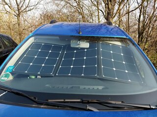

So, der erste Kurztest der faltbaren Solarzelle, AGM-Batterie mit provisorischer Box und Kompressor Kühlbox ist auch erfolgreich verlaufen.
Die faltbare Solarzelle hat den Vorteil das man das Auto in Schatten stellen kann und die Zelle, dank 4m Kabel in die Sonne. Alternativ hinter die Windschutzscheibe wenn das Auto irgendwo herumsteht.

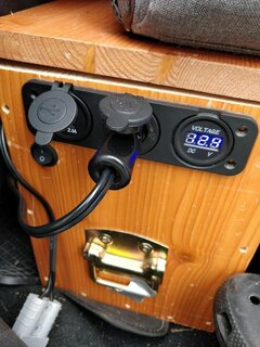

Falls jemand nachfrägt bezüglich des Panels welches verbaut ist: Gibts in diversen Ausführungen in der Bucht oder bei Amazon: 12V 2-USB Blau LED Bootslicht Schaltpanel Zigarettenanzünder Steckdose Ladegerät | eBay
Die Infos zum Solarpanel bitte nicht vergessen

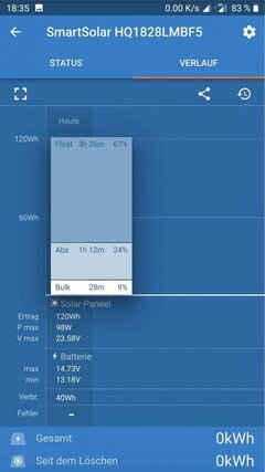

Gestern habe ich die Kühlbox mittags angeschlossen. Eingestellt auf 6° C bei einer Umgebungstemperatur von 25° C in der Pergola des Gartenhauses. Bis Abends sah das dann so aus:
Sie wird jetzt bis Samstag gegen Abend an der Batterie hängen und durchlaufen. Tagsüber so gegen Mittag stelle ich das Solarpanel auf zum laden der Batterie.
