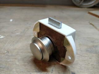

Bevor es jedoch am Wochenende los geht, möchte ich noch die Push Lock Möbelschlösser einbauen.
Hab mich extra für die "teuren" entschieden da die eine Metallschließe haben. Alles andere würde wohl ruckzuck abrechen. Gibts bei ebay z.B.: Möbelgriff Möbelschloss Push - Lock f 15 mm Plattenstärke einseitig silber matt | eBay
Die sind aber auch recht wackelig innerhalb ihrer Konstruktion. Die hab ich bei meinem Schrank verbaut (siehe meine Signatur) Ich bin eher entäuscht von der Qualität. Das mittlere Schloß werd ich jetzt , wenns so warm bleibt, mal austauschen.
Ich an deienr Stelle würde mir erstmal EINS bestellen und anschauen, ob es deinen Erwartungen entspricht. Ich würde sie warscheinlich in einer besseren Qualität (wenns die gibt? :think: ) kaufen oder Vorreiter nutzen....

Diese Knöpfe scheinen eine gute Lösung zu sein. Ich suche da ja auch immer noch nach was gescheitem. Der Spanngurt ist doch recht provisorisch...
Ab wann kann ich mir die bei Dir life angucken?

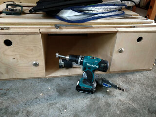

Ab sofort :D. Wurden heute eingebaut. Bin zwar noch nicht damit gefahren, scheint aber sehr fest zu sitzen. Falls jemand fragt: Ja, die mussten Asymetrisch eingebaut werden, weil es sonst mit dem Innenleben der Auszüge einen größeren Konflikt gegeben hätte.
Also die erste längere Fahrt mit diversen Beschleunigungen und abbremsen ergaben das die Push-Lock Schlösser genau das machen was sie sollen. Sie halten bombenfest.

Da ich nun an diesem Wochenende Deine "Druckknöpfe" nicht bewundern kann, habe ich mal geschaut und diese entdeckt, die ich mir jetzt mal bestellen werde. Einbau dürfte ja kein Problem sein, außer daß es nun irgendwie nachträglich passieren muss...
Die sehen wirklich ganz brauchbar aus, so eine Bauart hab ich gar nicht gefunden. Bin schon gespannt auf deine Erfahrungen.
Sieht für mich aus, als würden sie funktionieren wie Deine Knöpfe, nur dass sie nicht vorstehen - also etwas, was ich immer gesucht habe.
