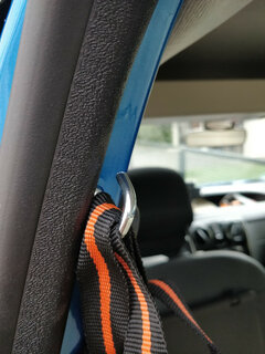

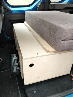

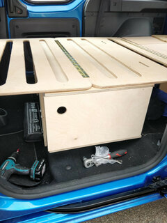

Der erste Schlaftest war sehr positiv. Die Zusatzbox ist ja inzwischen auch fertig. Die Idee von @Carlos hab ich etwas anders umgesetzt. Mein erster Gedanke war, das es ausreicht den vorderen Teil des Lattenrosts auf der Zusatzbox aufliegen zu lassen. Reicht aber halt nicht, also sind die Gurte zum stabilisieren des Lattenrostes notwendig. Hab allerdings im Baumarkt Einschraubhaken gefunden die diesen Zweck sehr gut übernehmen.

Hab die Box ganz bewusst ganz einfach gehalten. Also ohne Schubfächer. Blogbeitrag mit Maßen ist auch schon online: Dacia Dokker Zusatzbox für Campingbox - Materialliste (https://www.spike05.de/dacia-dokker-zusatzbox-fuer-campingbox-materialliste/)zusatzbox_dacia_dokker.jpg
Es kommen ganz einfach Kunststoffboxen zum Einsatz für Kleidung oder andere Dinge. Funktioniert prima. Wenn man die Vordersitze ind Schlafposition hat, kann man auf der Kiste sogar sitzen und hat genügend Beinfreheit.
