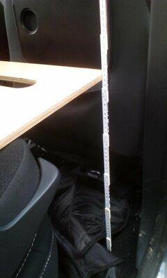

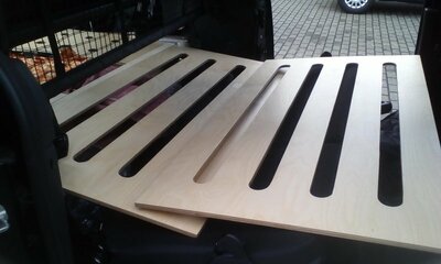

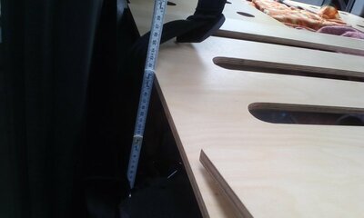

Ferner habe ich dann Mal die beiden Liegeflächen ins Auto gelegt, um zu schauen, wie die Stützen passen müssten. Großer Fehler vom Anfang: ich habe den Maßen in notorious' Plan voll vertraut.... Zumindest die vordere Stütze müsste eigentlich etwas tiefer gehen. Im Plan standen 48 cm, ich habe 53 cm gemessen. Aber vermutlich drückt man ja die Sitze noch etwas zusammen, wenn man Mal drauf liegt.
Für die hintere Stütze passt die Höhe. Da habe ich dann noch die Schnitte für die Aussparungen aufgezeichnet, bevor der Holzhändler den Laden schloss.

Eben nachgemessen: 32 cm (+/- 1cm, da es heute früh eine ziemliche Fummelei war, das nachzumessen).
Dazu ist aber noch einiges zu sagen. Ich hatte es schon mal angedeutet, dass ich nicht ganz zufrieden bin, so wie es ist.
Die Maße für die Sitzflächen waren in dem Plan von notorious nicht vollständig angegeben. (Kannst Du im entsprechenden Thread nachsehen.) Da ich aber im Holzhandel die Bretter habe zuschneiden lassen, habe ich für die Länge dasselbe Maß wie für die Länge der beiden "Lattenroste". Mit etwas Nachdenken hätte ich vielleicht ein paar Zentimeter zugegeben. Denn jetzt ist es so, dass die Schublade (auf der linken Seite) nicht vollständig abgedeckt ist.
Auf der anderen Seite ist es vielleicht doch das richtige Maß gewesen. Denn an die Sitzfläche schließt sich zunächst noch ein schmales Brett an, das im zusammengeklappten Zustand hochkant steht. Dieses Brett liegt nun noch auf den Seitenwänden der Kiste auf, wird also davon gestützt.
So, das Maß ist nun auch vom Ende der Sitzflächen gemessen. Die Seitenwände ragen etwas weiter vor. Da habe ich jetzt nicht gemessen. Es dürften so ca. 5 cm sein. Kann man den notorious-Plänen entnehmen. Die Kühlbox paßt aber haargenau zwischen die Rücksitze und die Sitzfläche der Box (was dann jetzt im Moment mal positiv ist und für das von mir gewählte Maß spricht).

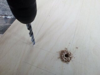

Heute jedenfalls habe ich mal die Ausschnitte für die hinteren Stützen rausgesägt, indem ich erst Löcher in den Ecken gebohrt habe und dann mit der Stichsäge dran entlang gegagen bin. Ist freihändig nicht ganz gerade geworden - aber das sieht nur, wer genau hinguckt... (und ich ahne jetzt schon, wer das zumindest tun wird...)

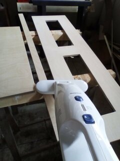

Ja, und dann blieb gerade noch Zeit, um die im Moment drei Teile nach gründlichem absaugen
zu lackieren: die Tischplatte zum dritten mal, die Leiste zum zweiten Mal, die Stütze zum ersten Mal. Das passt so im Moment ganz gut, weil ich nach Feierabend bevor die Holzhandlung schließt, immer so ein gutes Stündchen Zeit habe. Wenn's etwas mehr wäre, hätte ich wohl auch die vordere Stütze schon fertig gesägt und im Lackier-Prozeß. Aber so geht es eben Schritt für Schritt.

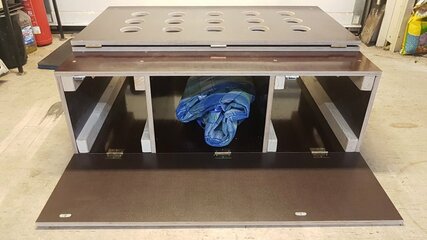

So fertig hat jetzt 8 Stunden gedauert, Ca 200 Euro gekostet und super geklappt. Bin sehr zufrieden damit. Ist zwar nicht so geil wie omma's, aber 2,10 m liege Fläche. Die box an sich ist 80 lang, hatt ein Gewicht von ca 60 kilo uns ist selbst für mich mit 1.95 und 115 kilo nicht alleine Handelbar.
Danke an Omma für die Inspiration
Gruß Mirko und noch viel Spaß beim basteln
