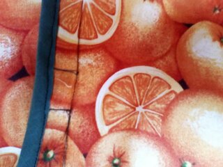

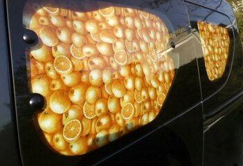

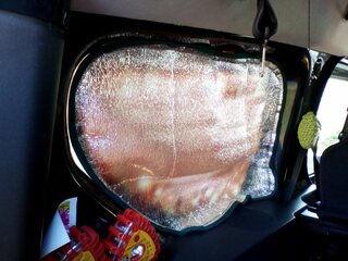

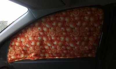

Heute jedoch kann ich dann mal von der Verdunkelung berichten, die ich mir gebastelt habe. An verschiedenen Stellen habe ich bereits erwähnt, dass ich mir aus billigen Isomatten passgenaue Stücke zurechtgeschnitten habe für die Seitenfenster. Eine Schablone habe ich mir dazu aus Zeitungspapier gebastelt. Wenn man sich da verschnippelt, kann man praktischerweise einfach das nächste Stück Altpapier nehmen, das einem ja zuhauf teils kostenfrei geliefert wird...
Die Isomatten wurden dann auf der "weißen" Seite mit einem Stoff aufgepeppt, so dass es optisch etwas her macht. (Ja, ist Geschmackssache - aber wenn's mir irgendwann nicht mehr gefällt, nähe ich einfach neuen Stoff auf :p) Den Stoff habe ich 3 cm vom Rand rundum erst mal befestigt und dabei ringsum kleine "Taschen" für Magneten vorgesehen. Beim ersten Teil hatte ich den Bogen noch nicht so raus. Gab's ja auch keine Vorlage dafür. Ab dem dritten Teil hatte ich dann so was wie einen Plan dafür.
Einen schönen Abschluß hat das ganze mit Nahtband bekommen, wobei dann auch in den "Taschen" die Magnete eingefüllt wurden und die oben dabei geschlossen wurden.
Wenn die so hergestellten Verdunkelungsmatten nicht hunderprozentig passen, ist das kein Drama. Besser ist allerdings etwas größer als zu klein, da man dann weniger rumfummeln muss beim Anbringen. Ganz praktisch auch: die Ausstellfenster an den Schiebetüren können auch mit Verdunkelung geöffnet werden.

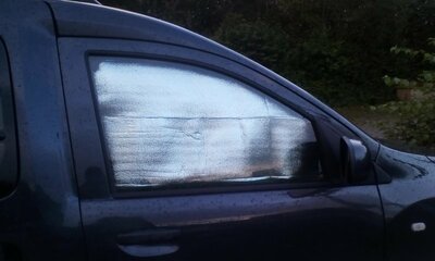

Heute morgen habe ich dann mal die Verdunkelungen angebracht, als ich das Auto auf dem Parkplatz abgestellt habe. So konnte ich dann endlich auch mal ein paar schöne Fotos für Euch machen. Ich hoffe jedenfalls, dass auf diese Weise ein wenig auch die Hitze aus dem Auto ausgesperrt wird. Habe jetzt mal die bunte Seite nach außen gemacht, könnte aber auch die Isoseite nach außen machen. Mal sehen, was besser hilft.
(Diese beiden Bilder sind schon ein paar Tage älter, Regentropfen gab es heute früh nicht.)
An den Heckfenstern habe ich im Moment noch Gardinen hängen, werde die aber wohl auch noch durch Matten austauschen. Die Gardinen baumeln mir zu sehr da rum. Außerdem fallen sie immer mal wieder ab.

Was ich noch nicht gelöst habe, ist die Verdunkelung der Frontscheibe. Da kann man ringsum keine Magneten anbringen. Aber ich habe eine große Matte für den Winter gekauft, die man in den Türen festklemmt. Erst mal sollte die es auch tun, bis mir was besseres dafür einfällt.
Danke für die Bilder, auf dem Campingplatz bestens geeignet.
Wenn man aber mal irgendwo unbemerkt schlafen will sind die Orangen bzw. die Silberfolie ja extrem auffallend. Das verleitet ja zum mal nachsehen.
Trotzdem danke

Ich habe sie jetzt auf dem Parkplatz auch drin. Werde sie Ende Mai auch tagsüber drin haben. Wenn dann nachts immer noch jemand nachgucken will... Ich werde berichten.

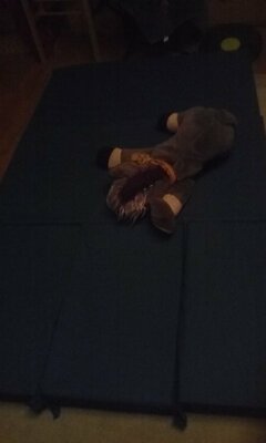

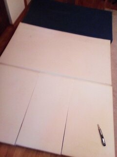

Juchu! Die Box geht ihrer Vollendung entgegen! Heute habe ich das letzte mal Lack aufgetragen.
Am Freitag habe ich noch einen Termin mit einem Schreiner, der mir Einlass-Scharniere anbringen soll. Das traue ich mich jetzt nicht mehr, nachdem ich so viel Arbeit in die einzelnen Teile gesteckt habe. :o Nicht auszudenken, wenn da jetzt noch was kaputt gehen würde, nur weil ich nicht weiß (und mir auch keiner erklären kann) wie man das macht.
Zwischenzeitlich habe ich die Matratzen zurechtgeschnitten und mit einem Bezug versehen. Bezugsstoff ist Leinen. Ich hatte mir von meiner Tochter Tips geben lassen, wie man die Bezüge geschickt näht. Ist eigentlich ganz einfach. Sie lassen sich auch relativ problemlos abziehen, so dass man sie bei Bedarf waschen kann.
Jetzt müssen nur noch Druckknöpfe dran. Zeige ich dann noch.
Liegeprobe sagt: sehr bequem.
(Boah, sind die Bilder unscharf! Sieht man auf dem Handy gar nicht so. Tut mir leid!)
Hast Du die einzelnen Teile irgendwie miteinander verbunden oder können die sich eh nicht verschieben?
Die werden sich eh nicht verschieben können. Nehme ich an. Liegt ja noch nicht im Auto. Sollten sie sich doch verschieben wollen, werde ich mir was ausdenken.
Die Idee ist, dass man die Teile auch stapeln kann für die Fahrt. Und diese schmalen Teile im Vordergrund sollen auch als Sitzkissen für die beiden Bänke dienen.
